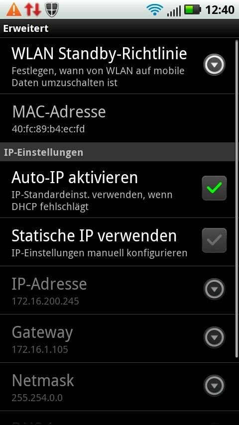

Danke für die schnelle Antwort...
Ein "tippen" aufs WLAN Netzwerk fragt nur nach Löschen oder Trennen...
Über linke Taste und dann "erweitert" komme ich zu folgender Einstellung (Anhang).
Dort gibts IP, DNS usw... aber kein Proxy...
Noch eine Idee ?
DEFY, FW 2.51.1...

Aha? Ok, ich bin auf Orange Froyo 2.2, dann müssen andere helfen :D
