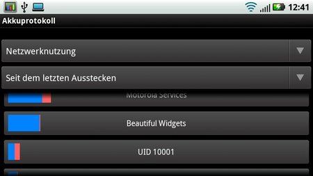

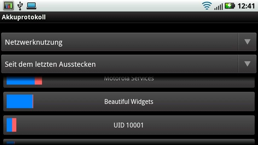

Ich finde auch so einen lustigen Prozess unter *#*#4696#*#* -> Akkuprotokoll.
Sollte sich Android annähernd wie Linux an einige Vorgaben halten, sind User-IDs (UID) ab 10000 für normale User. Ich hatte aber immer noch keine große Lust mich mit Android zu beschäftigen um da mal genauer nachzuschauen
Im Froyo Akkumanager taucht dieses UID10006 nicht auf, das sieht man nur im Akkuprotokoll *#*#4636#*#*

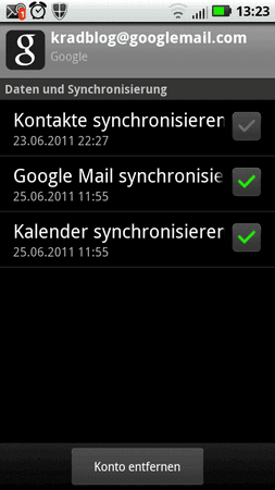

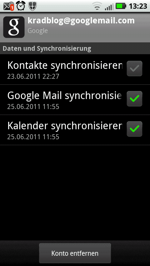

? Systemeinstellungen > Konten > Googlekonto > <Haken rausnehmen> bei Kontakte und Mail und Kalender (und danach haken einzeln rein um zu sehen ob es einer davon war).

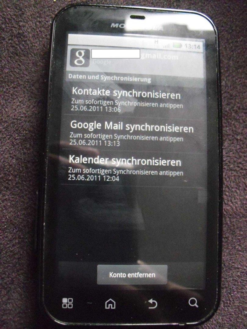

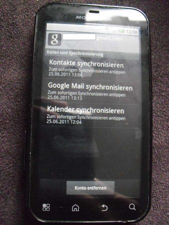

Wenn ich unter Einstellungen-Konten gehen und dann das Google Konto auswähle, kommt der folgende Bildschirm und da kann ich nirgends haken setzen bzw entfernen
Huh? das ist ulkig. Ich habe da Haken daneben zum jeweiligen deaktivieren,
weil ich auch nicht moechte, dass meine kontakte dauernd von google zu
mir und zurueck geschoben werden.
konto mal loeschen?
