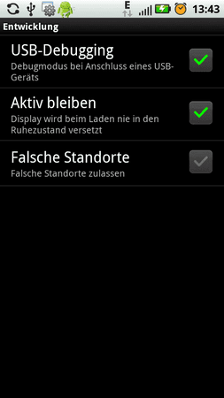

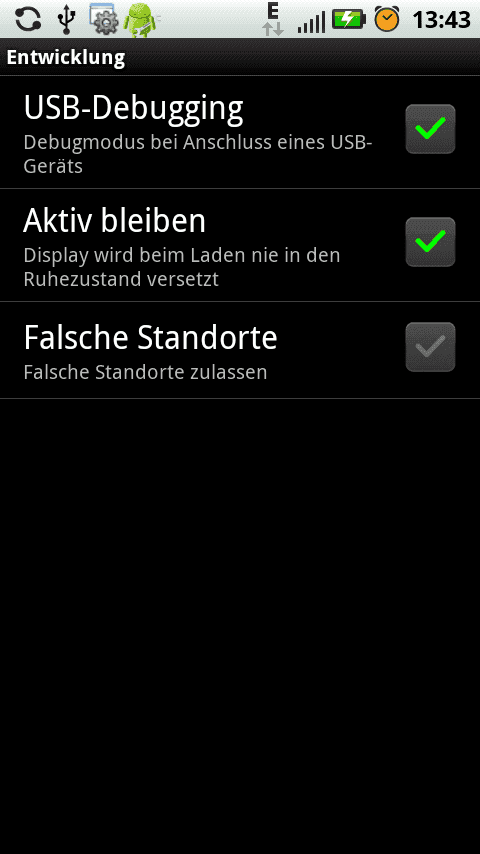

7) Setzt noch diese beiden Haken
Ihr findet es unter: Einstellungen->Anwendungen->Entwicklung

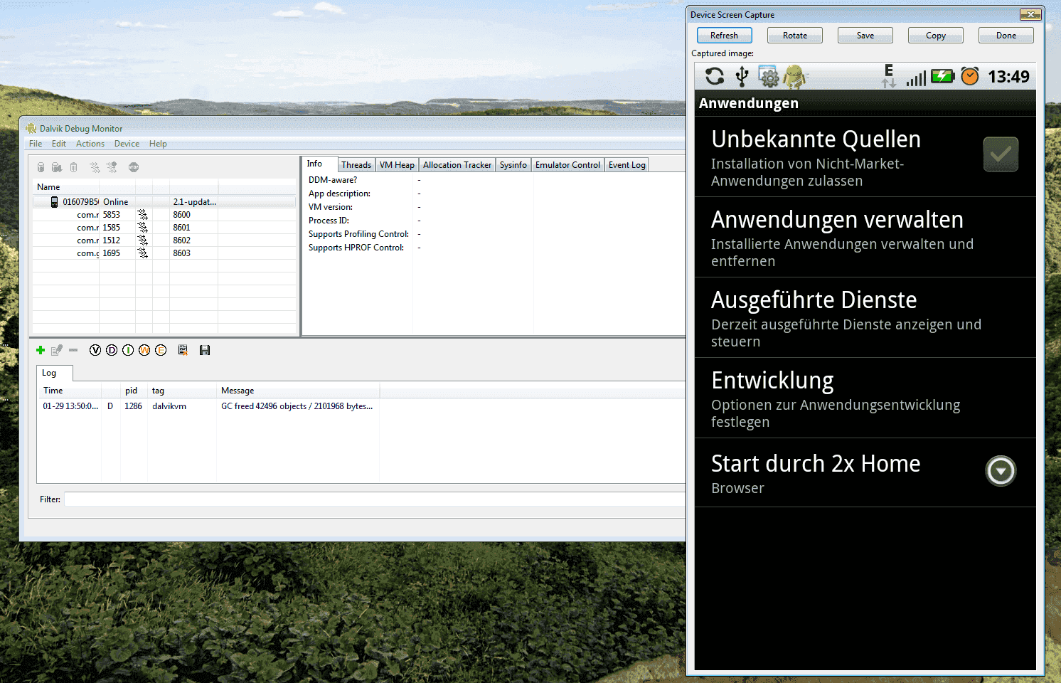

12) Dalvik Debug Monitor->Device->Screen capture auswählen
13) Es sollte jetzt in etwa so aussehen
Jetzt könnt ihr immer den aktuellen Defy Screen auf dem Rechner abspeichern und weiter bearbeiten.
