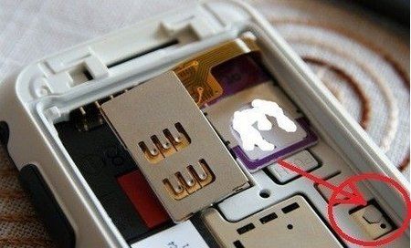

Hi,
Bei dir müsste der auch noch weiss sein.
Nimm mal den Akku in die Hand, dann die Unterseite da wo die Kontakte sind. Links von den Kontakten müsste ein weisses viereck sein. Vielleicht ist der auch komplett durchsichtig.
Der zweite indikator sintzt unter dem Akku, wenn du das Hand auf das Display legst und und der StandBy Knopf nach oben guckt, musst du überhalb der Simkarte gucken. Da sieht man ein metallisches viereck worauf wieder ein weisses stück Papier ist.

Da wo die vielen "X" sind, ist bei mir alles rot, ich kann leider keine Fotos machen da ich keine Cam zur Verfügung habe...
Hab mal ein Bild angehängt, da wo der Pfeil draufzeigt ist es bei mir auch rot.

Hi
Beim Akku rote Kreuze auf weißem Grund sollte eigentlich bedeutet: Kein Wasserkontakt
Wenn es also so aussieht wie auf dem Bild von Palma ist das also normalerweise ok.
Rote Kreuze auf rotem Grund wäre an dieser Stelle ein Grund zur Sorge.
Gerade natürlich interessiert mal in mein Defy geschaut, welche noch nie unter der Dusche war, Wassergläser besucht oder im Regen gelegen hat...
Akku schaut aus wie auf dem Bild
Fleck unterm Akku im Gerät brav weiß
