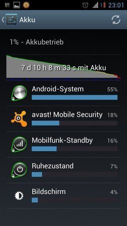

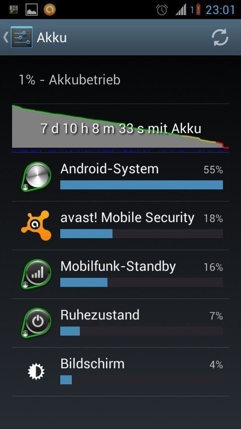

Moin,
ich habs nun auch mal mit der 8.2.2 getestet.
Zwar nicht unter Labor bedingungen aber wenig genutzt.
Es ist nicht übertaktet und auch nicht untervolted.
Ab 10% Akku hab ich noch mal wlan an gemacht und mehrere apps geupdated.
Davor öfter mal wegen der Uhrzeit reingeglotzt.
Es war immer empfangsbereit, Internet aber zum grössten Teil ausgeschaltet Mobile Daten auch immer aus.
Der Wecker klingelte 3 mal am Tag.
Bei dem Akku Verbrauch hab ich das letzte Bild genommen (mehrere Screenshots gemacht da man ja nicht weiss wan es ab 1% runter fährt) mit den meisten Verbrauch. Eigentlich gehört es ganz nach hinten aber das ist ja eigentlich das worauf es drauf an kommt.

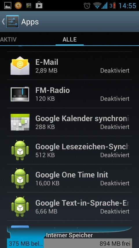

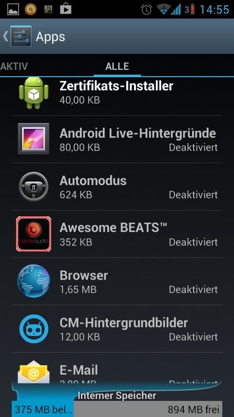

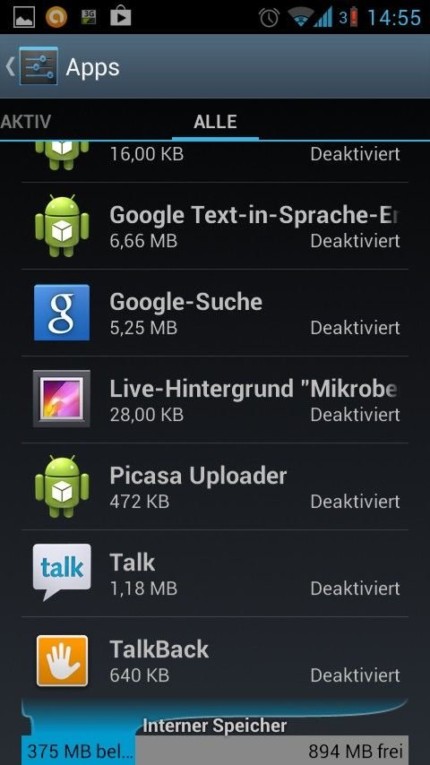

Wozu braucht man den die App "Google One Time Init"?
Hier die Bilder mit deaktivierten Apps:

wow. avast lutscht ja mal echt gut den akku weg. da haben die jungs von av-test.org nicht unrecht. aus performance- und batterylife-gründen rate ich daher schon seit langem zu sophos.
Man braucht keinen Virenscanner wenn man nur Apps über gplay installiert.
Ich fühle mich mit dem jedoch sicherer.
Ausserdem hab ich den Virenscanner nicht eingestellt.
Man kann da glaub ich noch eine Zeit auswählen wann es mal die ganzen Apps testet...
mir ist schon klar das man keinen virenscanner braucht. ich hab das auch eigentlich nur mit bezug auf die batterystats gesagt. nach deinem screeny lutscht dir avast ja ein nicht zu verachtenden anteil des akkus leer. da kannst du halt mit alternativ software, die genauso "sicher" ist, noch mehr rausholen.
Wozu?
Eine Woche Erreichbarkeit reichen mir voll und ganz ohne Aufladung.
Was glaubst du wieviel gtalk und die anderen apps die Standardmässig installiert waren an Akku verbrauch bei getragen haben.
Ich hab lieber eine App auf die ich nicht verzichten möchte die dann mal mehr nimmt anstatt viele kleine die sich auf ein extrem mass addieren.
Unter den Avast Einstellungen gibt es die Option:
Prozessor wärend einer Virenprüfung wach halten.
Dies kann man auch noch deaktivieren, keine Ahnung ob es was bringt.
Bei mir liegt avast bei 2 %, für den Virenscan wird der Prozessor wach gehalten (schaltet nach dem Scan runter).
Vielleicht war avast gerade aktiv.
