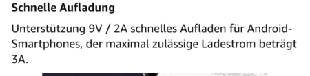

Steht alles dabei gerade gesehen, maximal 3A

Da wiederspricht sich der mangelhafte Produktext mal wieder.
"Schnelles Laden: Unterstützt 9V / 2A schnelles Laden" -> 18W
"Max Output 9V/3A" -> 27W
Entweder es kann 3A oder es kann es nicht. Beispiel: Beim One Hyper mitgeliefertes Kabel zum 27W Ladegerät kommt nur bis ca. 2,8A. Unter 15% Ladestand stopt das laden alle par Sekunden, selbst eins kaufen mit 5A war nötig.
