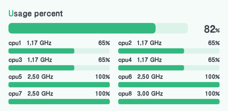

Das das Leeren des Akkus von einer anderen App kommt, kann ich ausschließen. Denn in der Statistik sind aller Werte normal.
Nachtrag:
Die im Screenshot gezeigt CPU-Last ist dafür verantwortlich. Selbst wenn ich mittels Taskmanager alle aktive Apps schließe, ändert sich daran gar nichts. Das passiert willkürlich.

Nachtrag:
Inzwischen ist mir aufgefallen, da dieses Problem in aller Regel ein- bis zweimal am Tag auftritt, dass es immer CPU 8 ist, welche kontinuierlich auf Volllast läuft. Bei allen anderen Kernen sind die normalen Schwankungen.
Hat irgendwer eine Idee, was das verursachen kann? Außer halt mein Verdacht, dass es mit dem letzten Firmware-Update zusammenhängt.

Leider wird mir auch nicht angezeigt, welche (System)-App auf den 8. CPU Kern zugreift und den auf Volllast bringt.
Ich habe noch keine App gefunden, die mir das so genau auflisten kann.

Und da es nur der 8. Kern ist, der dort ausgelastet wird, ist das ziemlich kurios. Denn eine App kann sich den verwendeten CPU-Kern nicht aussuchen. Alle anderen Kerne laufen in dieser Zeit bei max. 25 bis 30%. Und die 100% sind stabil, ohne auch nur den geringsten Ausschlag nach unten.
Kennst Du die Funktion dieses 8. Kerns?
Ich kenn mich da nicht wirklich aus, aber bei den mobilen Prozessoren haben doch nicht alle Kerne zwangsweise die selbe Funktion. Soweit ich weiß gibt es da z.B. Kerne ausschließlich zur stromsparenden Ausführung der Grundfunktion.

Ich weiß nur, dass im Normalfall auch der 8. Kern immer starke Schwankungen der Nutzung aufweist. Halt so wie die anderen Kerne auch.
Daher gehe ich inzwischen auch stark von einem Hardwaredefekt aus.

Hallo
Bei mir habe ich die Ursache gefunden. Es war die App "Withings", welche zur Kopplung der Smartwatch dieses Herstellers mit dem Smartphone benötigt wird.
Leider wurde beim Motorola nirgends diese App mit erhöhtem Verbrauch angezeigt.
Die Schweinerei ist, dass der Hersteller von dem Problem wusste und das fehlerhafte Update nicht zurückgenommen hat. Erst im Google Pixel 8 wurde mir die App beim Akkuverbrauch dann entsprechend angezeigt und ich konnte den Fehler auf dem Smartphone beheben. Aber leider erst nach dem Neukauf eines Smartphones, da ich inzwischen ja auch von einem Hardwaredefekt ausgegangen bin.
Erst vor ca. 2 Wochen wurde der Fehler in der App behoben.
