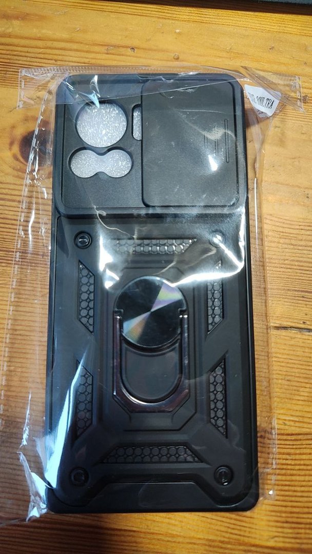

Moin,
ich benutze hier eine magsafe kompatible Schutzhülle und ein QI Ständer, Anker 313 Wireless Charger zum kabellosem laden.
Dabei erwärmt sich die Metallscheibe erheblich.
Kennt ihr einen passenden QI Halter der das Thema magsafe /Metalscheibe berücksichtigt, das Wärmethema adressiert und zum Motorola/Hülle kompatibel ist?
z.B. das Anker 633 Model , Marke etc. ist egal

Wobei die Hülle die du mit angehangen hast nicht aussieht wie Magsafe kompatibel, das ist doch nur ein Ring für den Finder dran.
Die Hülle wird als Magsafe kompatibel beschrieben. Die Scheibe/Ring und der Fingerhalterug sind aus Metall. Die Scheibe wird so warm, das sie etwas am Anker Stand klebt.

Ich habe die Hülle bei Amazon gefunden, die ist definitiv nicht Magsafe kompatibel, es steht nur das diese Platte hinten an einem Magnet hält, das könnte auch der Grund sein warum die Hülle so gut am Wireless Charger haftet.
ESTH® Hülle für Motorola Edge 30 Ultra mit Slide Camera Cover [Kameraschutz] [Ring Ständer] [Case Kompatibel Mit Magnetischer Autohalterung] Stoßfeste Handyhülle, Schwarz https://amzn.eu/d/0MHJBs5
Hmm, sieht so aus als ob der Metallring die Spule am Gerät umschliesst und hier bei der Hülle der Metallring direkt über der Spule liegt.
Auf die schnelle habe ich keine Explosionszeichnung gefunden, weis jemand wo die Spule beim Edge 30 Ultra genau liegt?

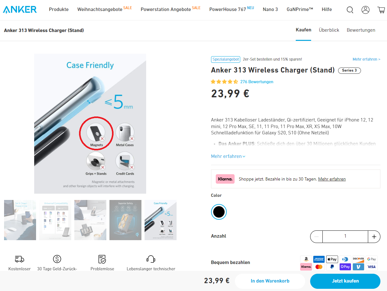

@lssgt Also das sich das Telefon erhitzt glaube ich gern, denn auf den Bildern auf der Website ist klar ein Symbol das die Ladestation Anker 313 NICHT für Hüllen mit Magnet geeignet ist.

Danke, das Anker Ladegrät habe ich schon seit Jahren, wenn Gewohnheit nachsehen ersetzt....
