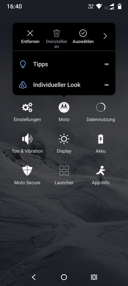

Wenn ich auf diesen Menupunkt gehe, stürzt die App erstmal ab.
Kann dann überhaupt nichts einstellen.
Wer kann das ebenfalls bestätigen?

@Freigang Hast du vielleicht per DeBloater zu viel deinstalliert?
Reaktionen: Cheep-Cheep
Ja, ich habe debloatet, damit Debloater
Was könnte denn zuviel gewesen sein?

Ich hatte auch dieses Problem, konnte den "Übeltäter" aber nicht Dingfest machen. Da auch ein paar andere Sachen nicht so funktionierten wie es sollte, habe ich einen Werksreset gemacht und bin dann behutsamer mit dem DeBloater vorgegangen.
Der Debloater schlägt vieles vor aber manches sollte man lassen, besonders die Motorola Apps nicht deinstallieren, sondern deaktivieren, da es für ein sauber laufendes System Abhängigkeiten gibt und du durch das Reaktivieren einzelner Apps dir eine weitere Neuinstalltion ersparen kannst.
Den MDM (com.motorola.ccc.devicemangement) kriegst du aber leider nur durch root weg.

Aber Google hält sich keinesfalls zurück, soviel Daten wir möglich abzugreifen.
Vieles von der Krake ist auch deinstalliert, inkl. Suchmaschine, Youtube, Gmail und anderes...
Mein Handy nutze ich ohne Google-Account.
Die Notwendigkeit für ein Root sehe ich nicht.
Mein Neo ist ungoogled.
Kann man machen... dann darf man sich aber auch nicht wundern, wenn nachher möglicherweise nicht mehr alles so funktioniert, wie es sollte. ;)
