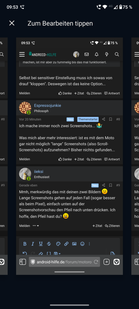

Ich hab gerade zufällig entdeckt, dass man, wenn man mehrere Screenshots auf einmal tätigt, diese ähnlich dem Taskbildschirm verwalten kann (und auch durch hochwischen aussortieren kann!), wenn man nach mehreren Screenshots auf die Vorschau drückt. @Espressojunkie Vielleicht hilft dir das etwas mit dem mysteriösen Doppelscreenshot.

@iieksi So: wenn ich den 3-Finger-Screenshot mache, werden zwei gemacht und ich habe keinen Pfeil. Nutze ich Vol- und Power wird nur ein Screenshot gemacht und ich habe den Pfeil.
Bug or Feature...? ;)

Komisch, bei mir taucht der Pfeil bei beiden Varianten auf 🤔 Wirklich mysteriös.
