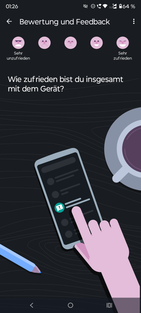

Habe nach dem letzten Update als ich kein Netz hatte, das Problem an Motorola gemeldet.
Der Support meint ich solle das Telefon zurück setzen, Netzwerk zurück setzen, eine Software Reparatur durchführen (also neu flashen) und wenn das alles nicht hilft, das Telefon zur Reparatur einschicken.....
Das ist alles nicht hilfreich, zumal ich jedes mal wenn ich das Telefon zurück setze 10 Euro für eine neue E-Sim zahlen muss da man diese nur einmal aktivieren kann.....
