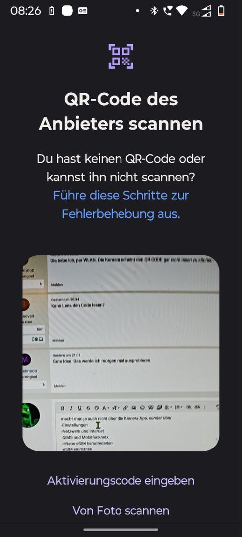

macht man ja auch nicht über die Kamera App, sonder über
-Einstellungen
-Netzwerk und Internet
-SIMS und Mobilfunknetz
-+Neue eSIM herunterladen
-eSIM einrichten und dann kommt:
Das weiß ich! Und darüber hat es nicht funktioniert.. Daher hab ich mich ans Forum gewandt, ob jemand evtl das Problem kennt.
Wenn ich es über die Einstellungen mache, passiert gar nix.

So ich habe es hinbekommen. Google Lens war tatsächlich die Lösung. Warum? Weil mir Google Lens den QR-Code "auslesen" konnte und mir daraus den eSim-Aktivierungscode quasi extrahiert hat als Text. Den konnte ich dann bei der manuellen Aktivierung eingeben.
Momentan laufen noch ein paar Geräte-Updates.Eventuell behebt ja ein Update das eSim-Problem, so dass es auch "normal" funktioniert.
Die eSim von Congstar ist jetzt jedenfalls aktiv :D
