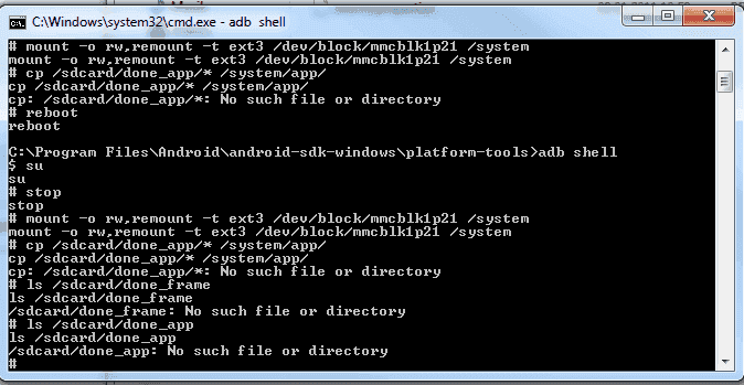

jetzt wo ich da dran vorbei bin^^ kommt mein nächstes problem:
wenn ich anfang mit copypaste (cp) versuche die ordner zu verschieben kommt immer die fehlermeldung no such file or directory! dabei liegen beide ordner im root verzeichnis der sdcard!
den cp befehl kopiere ich auch, also nichts da mit abschreibfehler!
jmd ne idee?

Hm hast du richtig gemounted.. ? also den "mount" richtig ausgeführt.. und ist eine SD karte drin (lol^^) und bist du dir sicher das die 2 ordner auf dem gerät sind und auch files drin sind?..
EDIT: mach mal:
su
ls /sdcard/done_frame
ls /sdcard/done_app
und zeig mir was dabei raus kam ^^
hab dir mal nen bild gemacht wie das bei mir aussieht:
nochmal updated...
edit2: ja bin mir 100% sicher das ich im keine modus bin! habs nochmal gecheckt gerade!
edit3: ja reboote gerade und wechsel den modus nochmal! und probiers aus! poste gleich wieder, mom!

Les mal den EDIT im obrigen post von mir.. ich weiß grad auch nicht woran es liegt.. bist du dir hunder prozentig sicher das sich das telefon im "Keine" modus befindete als du "cp" gemacht hast?
Wechsle mal von Keine modus zum Speicher modus und zurrück
