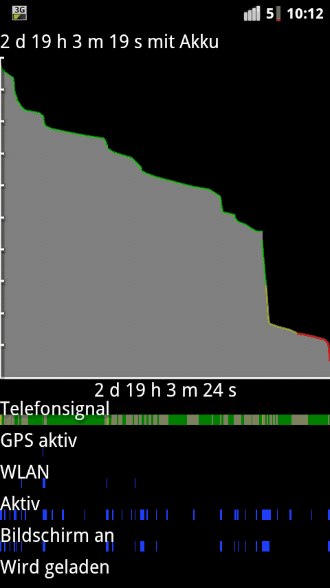

FloOsen schrieb:
Hier mal meine Akkulaufzeit. Ich bin soweit sehr zufrieden damit. :thumbsup:
[Internet immer mal genutzt, fotografiert, kurzzeitiges spielen. Also bei normaler bis stärkerer Verwendung.]
Der rasante Abschwung am Ende kommt durch das 2 stündige spielen von Fruit Ninja. ;)
https://www.android-hilfe.de/attachment.php?attachmentid=82748&stc=1&d=1334164304
welche app nutzt du für diese analyse?
oder bin ich bloß zu blind, das teil zu finden? (ich nutze cm7.2)
danke & gruß.
@dresdner: blind! ;-)
Systemeinstellungen -> Über das Telefon -> Akkuverbrauch ->dann auf die Grafik oben tippen
Reaktionen: dresdner
