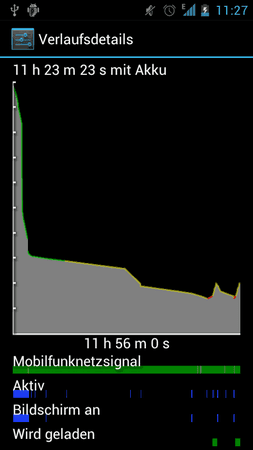

Siehts bei euch ähnlich aus? Was hats mitm cut in der Mitte auf sich?
Achso: Akku wurde bereits kalibiert!
Welches Programm verwendest du für die Aufzeichnung? Hast du zu dem Zeitpunkt etwas gemacht oder irgendeine Automatik (Mailabruf, Zonenwechsel,..)?
Nope gar nichts. Dürfte auch Nachts bzw. früher Morgen gewesen sein..
Zur Aufzeichnung benutzte ich den Akkumanager von CM9(GB). So an sich stört es mich kaum, wollte halt nur wissen obs bei euch genauso ist ;D
also ich habe auch solche akku sprünge. allerdings habe ich nur einen der kommt bei ca. 60% und dann hab ich auf einmal nur noch 50% danach läuft es ganz normal weiter.

Bei mir sind die Akkusprünge noch deutlich ausgeprägter, teilweise bis zu 40% aufeinmal weg.
Auch mit den neuen CPU und Displaysettings von "me!" hält mein Akku mit ein wenig MP3 hören und mobilem Internet nichtmal 10 Stunden durch. Ich ahne ja, dass mein Akku einen weg hat :(
Deswegen versuch ich es nun mal mit CM7.2. Die CM9 Alpha ist mir echt zu instabil für den Alltag leider :(
Das sieht ja wirklich nicht so gut aus. Hast du schon mal versucht 2-3x hintereinander völlig zu entladen und wieder voll zu laden? Manchmal bereinigt das solche Sachen.
Warum solche Spannungssprünge (entspricht ca. den %; 100% - 4,2V, 0% - 3,5V)) auftreten kann ich allerdings auch nicht sagen. Dazu kenne ich die Hardware der LiIon Akkus zu wenig. Mit der App lässt sich die Kurve genauer aufzeichnen. Wird aber am Verhalten nichts ändern.

@Bäm: dieser strich in der Mitte zeigt eigentlich einen Reboot oder ein Kommplett runterfahren des Systems an.

Hatte ich gestern Abend auch. Okay, ich hatte es im Betrieb. Aber so ein heftiger Absturz ist schon bisschen heavy :þ
Aber ich glaube ich kann mir auch ungefähr vorstellen, woran das lag.
Ich hatte es komplett leer werden lassen und beim Laden nicht wieder angemacht.
Eigentlich wollte ich es voll aufladen, aber ich musste es schnell benutzen und habe es bei ca. 30% angeschalten.
Nun sagte mir Android allerdings es sei bei 78% obwohl es 1 Minute vorher noch bei 30% war?!
Es ging dann auch recht schnell auf 100% Akku.
Könnte hier ein Fehler vorliegen, das Android behauptet es sei bei 100% aber in Wirklichkeit erst bei ~40% ca.?
Das würde den starken Akkudrop erklären, weil er nach dem Absturz wieder auf ~30% ist wie man auf dem Screenshot sehen kann und die Kurve danach sehr normal verläuft in Verbindung meiner Nutzung. (Hatte es danach nicht mehr geladen und über die ganze Nacht nur ein paar % verloren.
