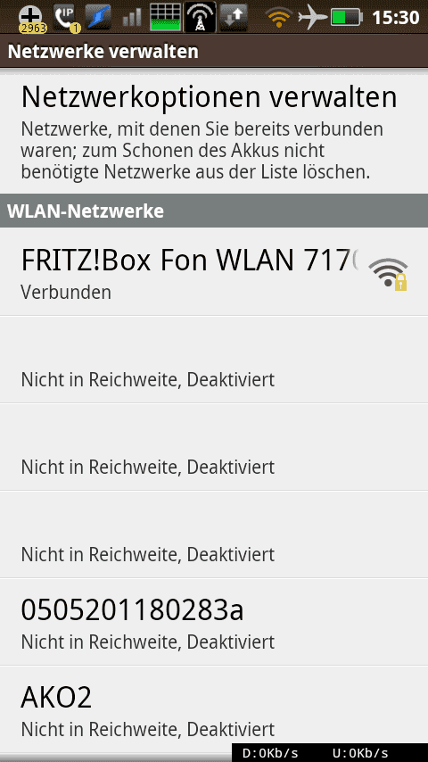

Hi,
Habe das Problem, daß sich mein Milestone 2 nicht mit einem WLAN-Netzwerk verbindet, mit dem es eine längere Zeit (können auch schon 12 Stunden zuviel sein) nicht mehr verbunden war. Das betroffene Netz wird dann in
"Einstellungen"->
"WLAN-Einstellungen"->
"Netzwerke verwalten"
als "deaktiviert" angezeigt. Offensichtlich deaktiviert Android alle WLAN-Netze, mit denen es längere Zeit nicht verbunden wird. Würde mich mal interessieren, wieso das System dies tut? Für mich erscheint dies völlig unsinnig. Ich will ja, daß sich das Handy, wenn es in Reichweite bekannter Netze kommt, automatisch wieder verbindet. Das WLAN ist jedenfalls dauerhaft auf "AN" gestellt, somit scannt es wohl, so nehme ich jedenfalls an, permanent die Umgebung.
Vorweg:
Bitte schlagt mir nicht vor, ein Tool zu installieren, daß nach der GPS-Position oder nach einer GSM-Funkzelle in der Nähe der WLAN-Netze sucht, und dann WLAN aktiviert. Das funktioniert nicht, und ich möchte das auch nicht, zumal, was GPS angeht dieser ger größte Akkufresser im Handy ist.
Wäre super, wenn jemand helfen könnte. Das Handy ist gerootet, und hat die original 2.3.4 Software drauf.
Zoli

Nein, passiert bei allen Router-Modellen, mit denen ich je verbunden war. Sobald das Netzwerk nicht mehr in Reichweite ist, erscheint es als "deaktiviert", und wird auch nie wieder aktiviert, es sei denn, ich mach das manuell. Sehr blöd das Ganze. Ich hab jedenfalls das Motorola mit Routern folgender Hersteller schon mal verbunden gehabt:
Fritz-Boxen (z.B. 7141, 7170)
T-Home-Speedports der 900er und 700er-Serie (ich weiß, sind auch FritzBoxen)
Netgear
Linksys
Dlink
AQuip
Alle werdern deaktiviert. Siehe Screenshots. (bitte nicht wundern, daß die Farbe der WLAN-Verbindung orange ist, ist eigentlich blau, aber das Screenshot-Tool hat das irgendwie orange eingefärbt :unsure:)
