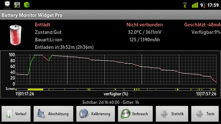

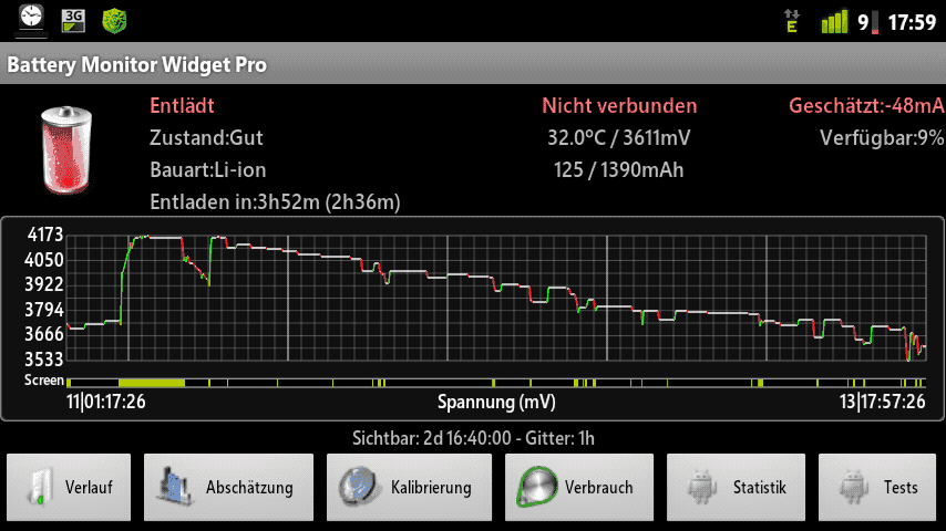

Verlauf und entsprechende Settings bei mir.
