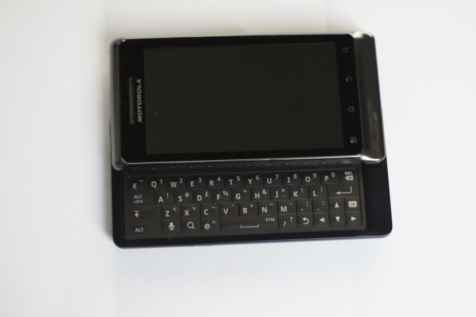

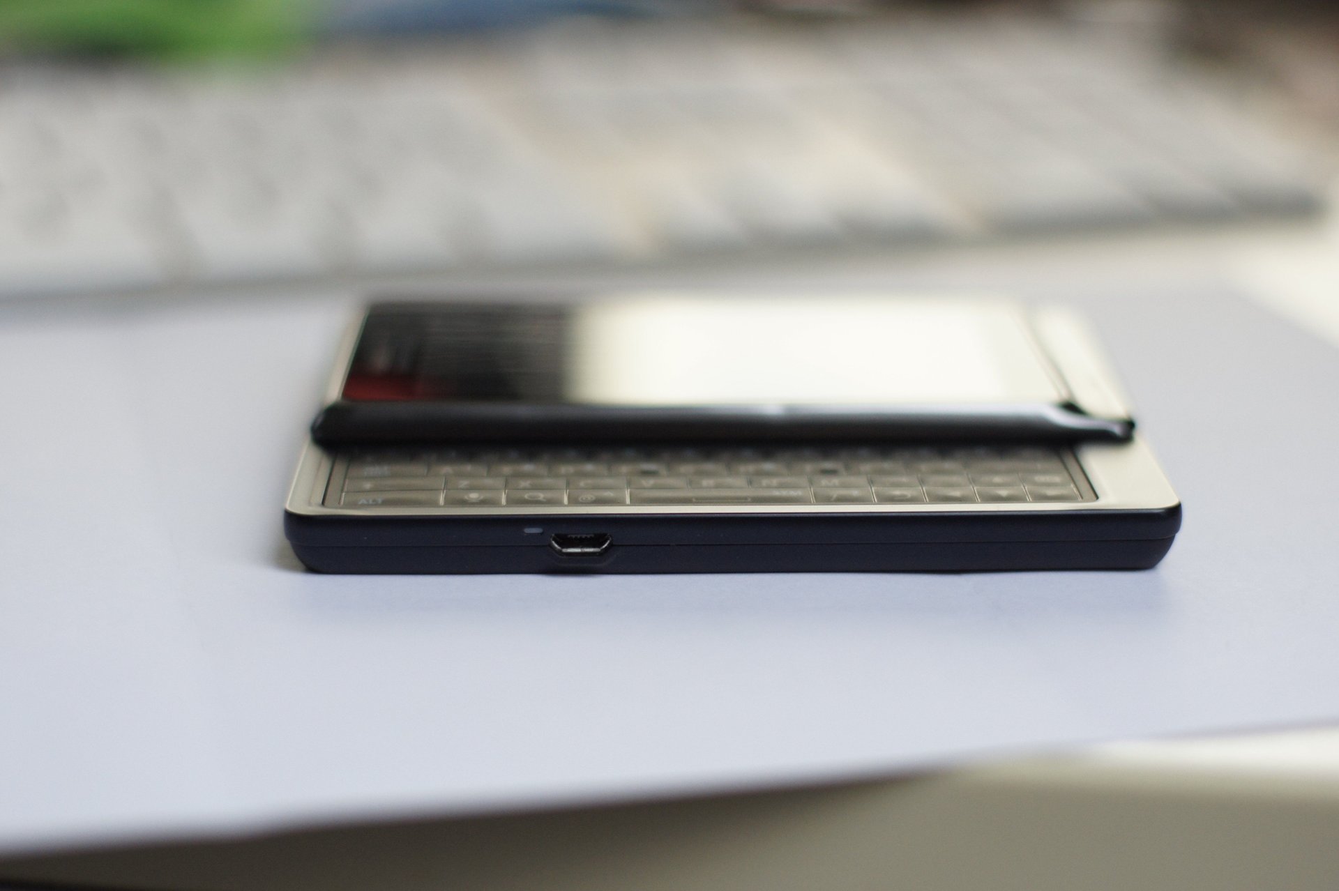

Ich denke mal du meinst den Aufkleber im Telefon, und nicht auf dem akku :)
Hehe, ja ich meine die Aufkleber im Akkufach, die erst sichtbar werden, wenn man den Akku rausnimmt.
Mit Deinen Nummern bekommt man leider nichts Verwertbares raus...
Wundert mich schon etwas, dass da nichts dabei ist, was ein Modell hervorbringt.
Und Dein Milestone 2 sieht definitiv so aus?? (gar nicht so einfach bei google ein M2 mit qwertz Tastatur zu finden!)
ich kann auf deinen link leider nicht zugreifen...
aber ich habe mal ein foto gemacht...
Warum nicht :confused2:
Laut Bildern bei google ist es definitiv kein Droid2, sondern ein Milestone 2 mit englischer Tastatur.
Tja, bringt Dich jetzt wahrscheinlich auch nicht so viel weiter, außer dass Du Dir Tests mit Droid2 ROMs sparen kannst.
