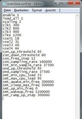

Kann mir jemand bitte die Parameter in der Datei "overclock.conf" erklären ?!
Schau mal da https://www.android-hilfe.de/forum/...ogenmod-cm-7.201369-page-20.html#post-3271066
enable 1 bedeutet, dass das Overclockmenü eingeschaltet ist
clk sind die Frequenzen
vsel die Spannungen zu den Frequenzen
con_, smt_, int_, ond_ usw. sind verschiedene Parameter zu den einzelnen Governors. Wenn du nach denen googelst und dir die jeweiligen .c Dateien lädst, kannst du darin nachlesen wofür jeder einzelne Wert steht. Bzw. ist es im Link oben auch teilweise erklärt.
Reaktionen: coolgrisu

Die Zahlen stehn für Taktung und Spannung
300 Mhz @ 33 vsel als Beispiel
con up is conservative upclocking treshold ab dem wert der CPU auslastung wird hochgetaktet
smt steht für smartass
ond für on demand
und so halt
