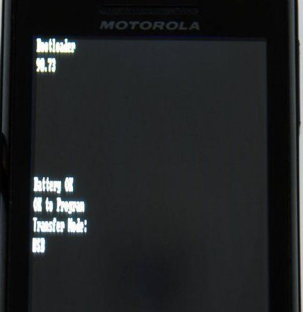

Erstmal Handy aus.
Dann versuch mal die Pfeiltaste "oben" und die Powertaste gleichzeitig ca. 10 sec. zu drücken. (Es darf kein CM7 Bootlogo erscheinen)
Da nach solltest du in den Bootloader Modus kommen.
Nun kannst du über RSDlite neu flashen.
Der Bootloader Screen sollte so aussehen:

Mein Gott bin ich blöd :glare: :flapper:
Habe anstatt Pfeiltaste hoch den Volume Up knopf gefrückt:rolleyes2:
Vielen Dank!:rolleyes2:
