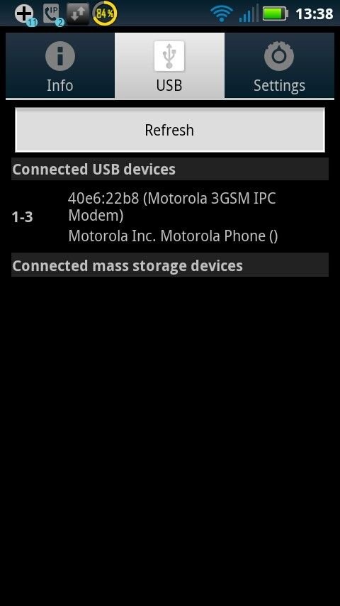

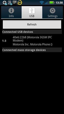

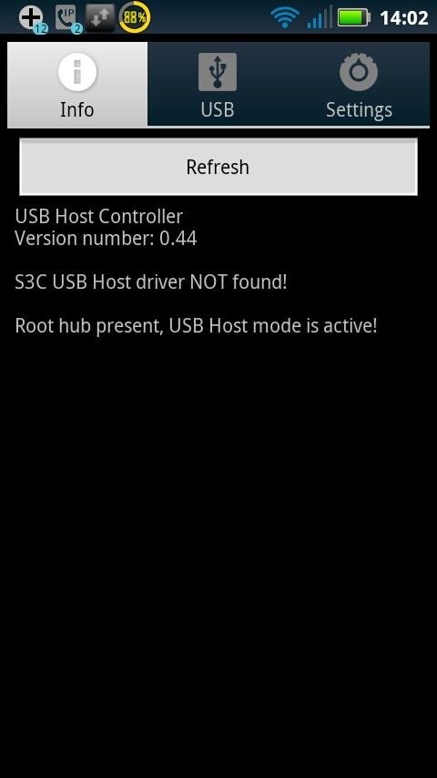

Ich bekomme mit der App USB Host Controller die Anzeige, daß einige Komponenten des Gerätes selbst als USB Peripherie gefunden werden. Siehe in den angehängten Bildern.
Das hieße demnach wohl, daß die softwaretechnischen Voraussetzungen zum Verwenden von OTG auf dem MS2 zumindest was das Betriebssystem angeht erfüllt sind, oder? Leider habe ich (noch) kein Kabel, deswegen kann ich das nicht genau testen.
Gesperrt scheint da wohl nichts zu sein.
