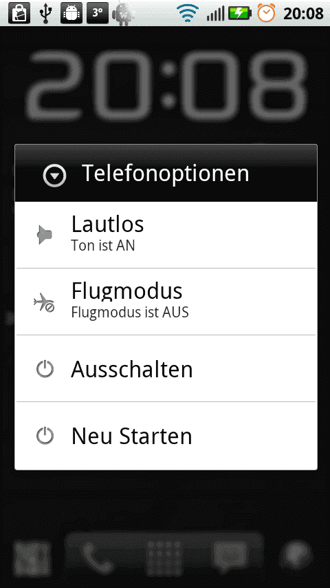

Hab mich mal hingesetzt und die Reboot Option ins Ausschalt Menu für den Build 2.2.16 eingebaut. :)
attachment.php
Einmal in der Stock framework zum selber themen:
Reboot im Ausschalt Menu - mobil-talk.de - Handyforum und mehr: Let's come together!
Und einmal in einer leicht gethemten die ich benutze:
Schwarze Bar beim Milestone 2 - mobil-talk.de - Handyforum und mehr: Let's come together!
Neben der Reboot Option hab ich auch den Unlock Slider beim öffnen der Tatstatur deaktiviert, fand ich extrem überflüssig und nervig. :)
Installiert wird das ganze einfach als Update.zip über die Bootstrap Recovery.
Wers über ADB oder den Root Explorer installieren will kann sich die Files ja aus der Update.zip holen, kommen alle nach /system/framework und Rechte auf 644.

Hallo Bueffel,
vielen Dank für deine Arbeit.
Habe es installiert und der schwarze Infobar hat geklappt. Doch leider fehlt das neu starten bei den Telefonoptionen (es sind nur Lautlos, Flugmodus und Ausschalten sichtbar).

Hm, das ist seltsam. Hab grad nochmal nachgeschaut ob ich nicht vielleicht die falschen Files hochgeladen habe. Aber bei mir funktionierts.
Probiers vielleicht nochmal ohne die ZIP umzubenennen, und dann in der Clockwork MOD über "install zip from sdcard" -> "choose zip from sdcard", nicht über apply update.zip.
Eigentlich sollte das keinen Unterschied machen, aber was anderes fällt mir da jetzt nicht ein.

So hab ich es gemacht, aber auch bei mir: Nur schwarze Info-Bar mit coolem Batterie-Symbol, aber keine "Neu Starten" Option und die Uhr ist auch schwarz... schwarz auf schwarz...
Habe das direkt auf die "stock" O2 Firmware angewandt.
Edit: Ah, hab gesehen, dass noch die deodexed framework.apk (Korrektur: das deodexte Verzeichnis) nötig ist... Wärst du bitte so lieb und würdest sie den Usern von Android-Hilfe.de zur Verfügung stellen, ohne, dass sie sich dafür speziell dafür bei mobil-talk anmelden müssen. Vielen Dank!
So, hab jetzt noch die framework.apk (Korrektur: das deodexte Verzeichnis) drauf gemacht und siehe da alles funktioniert. Uhr ist weiß, "Neu Starten" vorhanden (und funktioniert!).
Zwar hatte ich erst einen Bootloop nach dem einspielen der Updates, aber nach Batterie raus und rein hat er dann gestartet!
Gefällt mir sehr gut! ;)

Ja, das Verzeichnis /system/framework muss deodexed sein. (eine framework.apk gibts nicht ;))
Das mit dem Anmelde Zwang ist in der Tat blöd, leider ist die ZIP aber groß zum anhängen. :(
Hab sie jetzt mal in meine Dropbox geschoben:
http://dl.dropbox.com/u/8899726/MS2 Build 2.2.16 deodexed.zip
Damit werden die Verzeichnisse /system/framework und /system/app deodexed.
