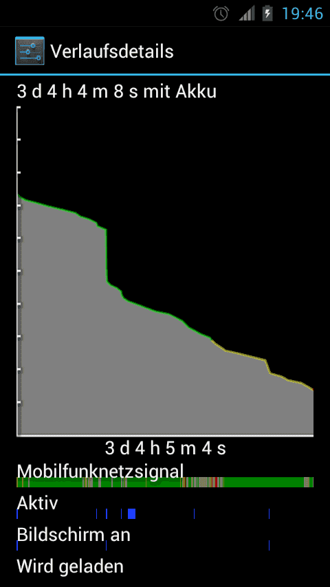

ich muss sagen ich bin immer mehr und mehr begeistert vom cm9 habe es jetzt geschafft mein ms2 auf 3 tage und 4 h zu betreiben ohne einmal auf zu laden. natürlich waren alle datenverbindungen über die meiste zeit hin weg deaktiviert. aber ich muss echt sagen mich haut es gerade echt vom hocker. sonst musste ich am 2 tag immer schon laden weil akku leer war.
allerdings sieht man bei mir auch das er bei ca 60% nen starken sprung nach unten gemacht hat. aber dennoch ist die laufzeit enorm.

@me!
Hast du das mit CM9 unmodifiziert geschafft? Ich hatte das bisher noch nicht installiert. Gibts da auch die CPU Settings im Bootmenü und die Möglichkeiten der Helligkeitssteuerung in den CM Einstellungen?

nein natürlich nicht musste schon modifizieren und ja man kann alles so einstellen wie du willst. einzig auf smartass kann man es nicht stellen. wird aber bestimmt irgendwann gehen.
CPU Einstellungen wurden von deinen CM7 settings übernommen und die Displayeinstellungen habe ich selber etwas angepasst. da mir deine etwas zu dunkel waren.
