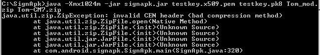

@chillje: Ich bekomm diesen Error wenn ich versuche ein signiertes .zip zu erstellen.
java 64bit?
muss 32 sein.
führ am besten auch direkt vom java pfad aus und nutze die java.exe, damit du nicht die falsche über die Umgebungsvariable nutzt.
