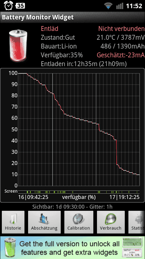

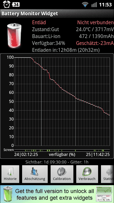

Mal kurz noch was anderes. Mit der testing auf basis von Tezet (welche ja den kernel vom MS2 nutzt und nicht den vom Defy) hab ich jetzt auch keine so extremen Akkusprünge mehr. hier der Vergleich....
edit: vergessen zu sagen, dass ich mit dieser auch das erste mal wieder mehr als 4200mV beim laden angezeigt bekommen hab, vorher nur zwischen 4055 und 4169

Interessant mit dem Akku, das war mir auch schon aufgefallen das ständig mal übelste Sprünge waren.
