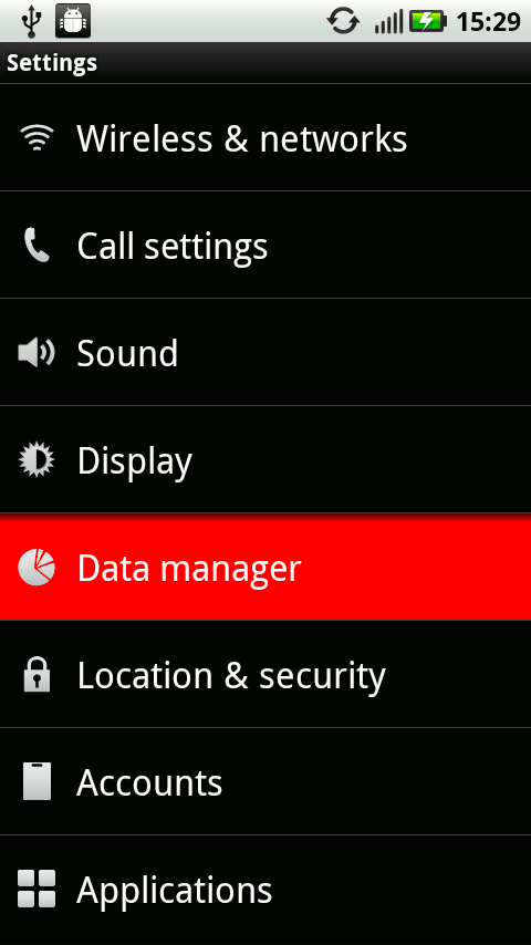

Nachdem ich die App gelöscht habe, habe ich unter "Einstellungen" - "Datenmanager" - "Datenlieferung" - "Daten aktiviert" vielleicht die Lösung gefunden. Ich habe den grünen Haken aktiviert, so dass die Datenverbindung steht und wenn der grüne Haken deaktiviert ist, die Verbindung unterbrochen wird.
Könnte das der richtige Einstellungspunkt sein?
Jupp, das ist der richtige Einstellungspunkt. :)
Habe mal noch ein Animiertes GIF erstellt, damit auch andere den Einstellungspunkt schnell finden. :) Hope this helps.
22185d1293892543-verbindung-ueber-datenflat-3g-edge-gprs-nicht-automatisch-moeglich-data_enable_milestone2_anim.gif
