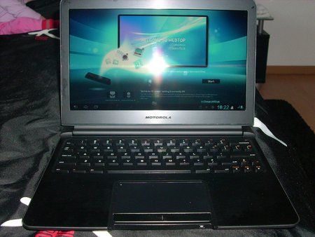

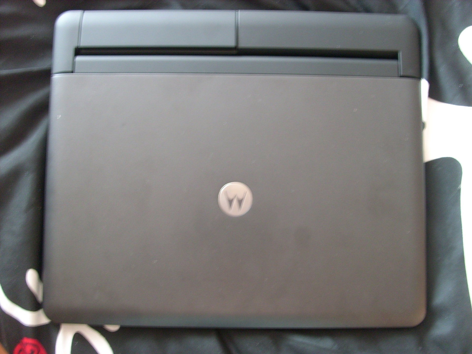

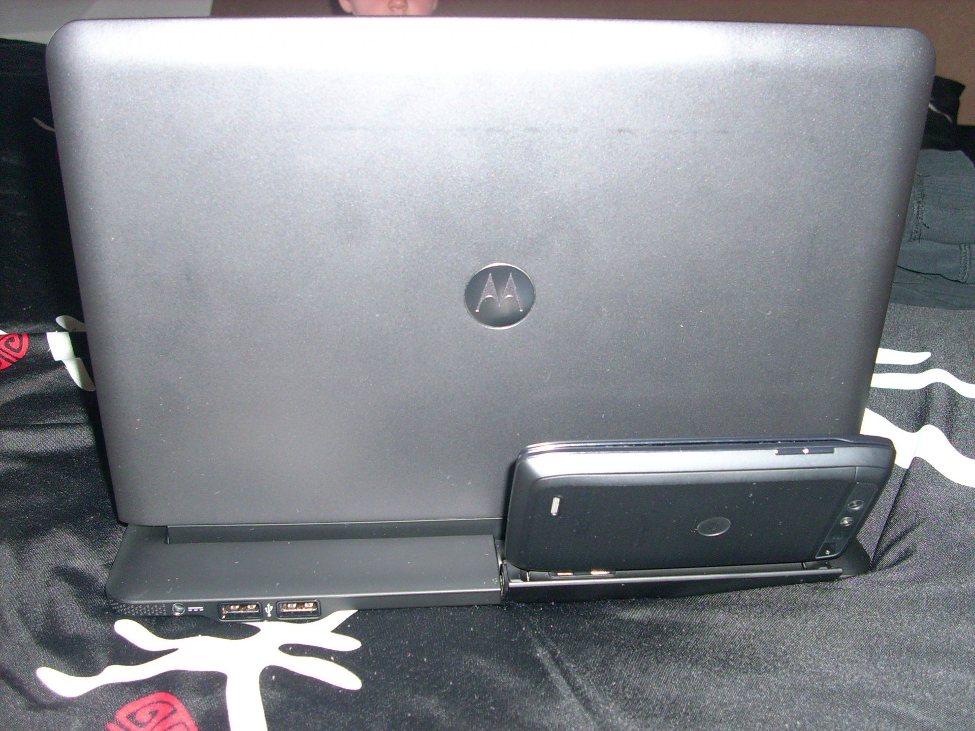

Gestern ist mein bestelltes Atrix Lapdock gekommen und es funktioniert wunderbar am Droid4. Lediglich die 2 Anschlüsse am Dock müssen jeweils um 180 Grad gedreht werden. Dazu brauch man nur einen kleinen Kreuzschlitzschraubendreher und ein kleines Messer;-)
hier der Link zum Original-Beitrag:
Modding the Atrix Lapdock for the Droid 4 | TechRepublic
Ich habe das Lapdock in USA gekauft mit QWERTY Tastatur. Es gibt auch hier welche mit QWERTZ, allerdings war ich mir nicht sicher obs funktioniert, da ja das Droid4 auch die amerikanische Tastatur hat. Die Tastaturbelegung habe ich natürlich angepasst, damit ich auch hier wieder einfach äöü߀ÄÖÜ schreiben kann.
Wer sich mal getraut hat ein deutsches Lapdock vom Atrix (ca. 70 Euro) zu kaufen und es funktioniert, kann ja hier posten. Theoretisch sollte es auch funktionieren, man muß sicher nur die Keyboard-Belegung anders ändern:) (oder es funktioniert auch so)

Habe die Lapdock gerade modifiziert. In Ermangelung von Werkzeug habe ich mit einem normalen Brotmesser als Schraubenzieher und für die Vergrößerung der Löcher gearbeitet. Hat den Schwierigkeitsgrad stark erhöht :D Aber das Droid 4 passt rein und Tastatur und Touchpad werden auch erkannt, der Monitor nicht da ich es bisher nur unter CM9 probiert habe und da der HDMI-Port ja noch nicht geht. Tastatur tippt Englisch trotz der deutschen Tastatur, muss mir also wohl Tastaturdateien bauen.
