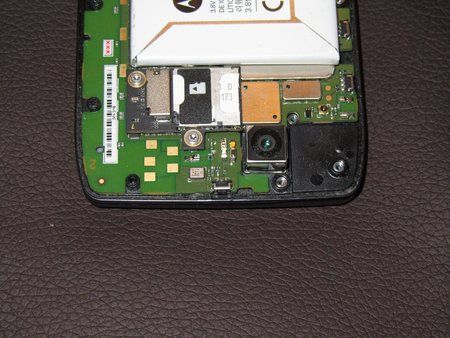

Hab das Handy eben mal geöffnet.
Das sieht nach einem relativ normalen SMD-Taster aus. Evtl. ist es Kurzhub. Für genaueres bräuchte man natürlich die Maße, aber ich denke, da findet man was. An die Lötstellen kommt man super ran zum Auswechseln. Sollte sich machen lassen. Ist halt nur der Aufwand und vermutlich zahlt man für die Versandkosten ein vielfaches wie für das Bauteil ^^
