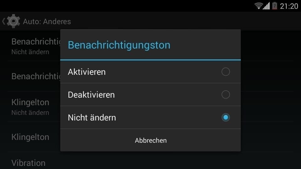

Ich hab die shice Ursache endlich gefunden. Vorweg: es lag nicht an der App "GPS Status". Aufgefallen ist mir nämlich, dass ich das Problem immer dann hatte, wenn ich auf das Profil "Auto" gewechselt hatte, das ich irgendwann mal erstellt habe. Und zwar: innerhalb dieses Profils unter
Einstellungen --> Profile --> Profil bearbeiten --> (in meinem Fall) Auto --> Appgruppen --> Andere --> "Benachrichtigungston wählen"
war das bei mir auf AKTIVIERT. Das hat folgendes bewirkt: jedesmal wenn in der oberen Statusleiste eine App ihren Status geändert hat (egal in welcher Form) hat's jedesmal meinen default Benachrichtigungston abgespielt. Aufgefallen ist mir das vor allem, als ich Orbot am Laufen hatte und grad die Statuszeile heruntergezogen hatte. Jedesmal wenn sich an dem Text kb/sec die Zahl geänder hatte, piepste es auch mit meinem Benachrichtigungston. Andere Apps taten das gleiche. Zum Bleistift wenn ich "Threema" geöffnet habe, hat's einmalig auch den Ton abgespielt.
Wie auch immer, es lag an meinem besagten Profil mit der genannten Einstellung. Problem also gelöst :)
