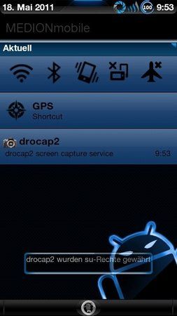

Habe gestern die SteelEpicBlueV4 installiert! Wow! so soll es bleiben
Habe 850MH und 57 versel eingestellt rennt wie sau. und das beste HD Aufnahme
ist flüssig!
Das Theme sieht geil aus startet jetzt mit Androiden statt dem Auge.
Schöne runde Sache.

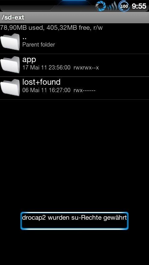

Und nix mit Apps2sd link2sd oder so
Einfach sd Formatieren 1Partition Fat32 übrig lassen 500MB EXT3
Beide sind aktiv nix anderes.
Nach dem restore unbedingt
Wipe data / factory reset clear davik cache/cache partion and reboot
Nach dem Einrichten Rootexplorer installieren auf sd-ext gehen Ordner app erstellen
reboot.
Nun habt ihr es geschafft.
Über in Danke! freue ich mich immer sehr! :biggrin:
Gruß tagott
