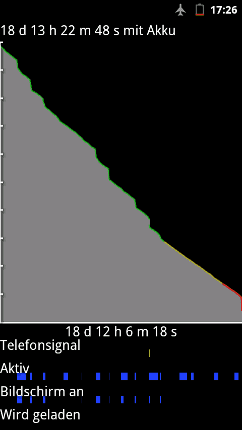

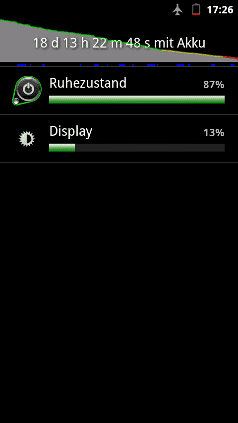

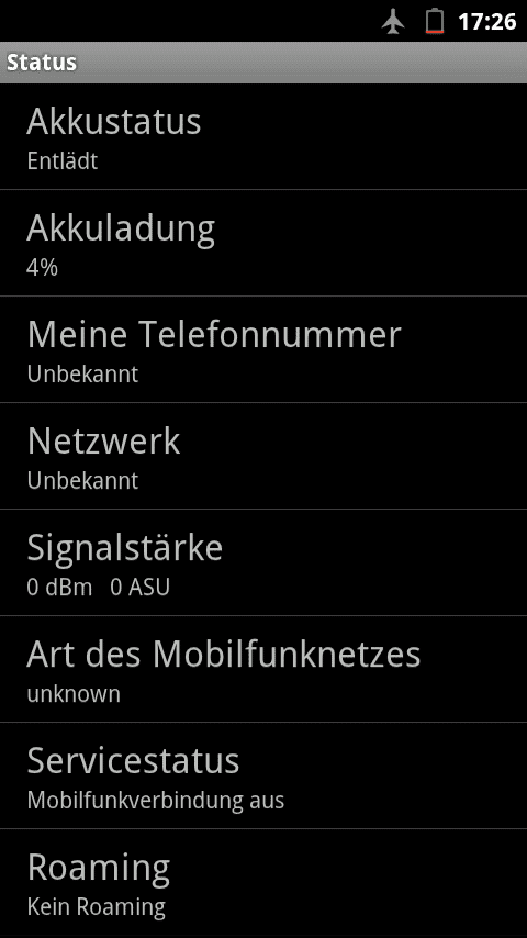

Hatte im Stock Rom auch öfter sprunghafte Veränderungen.
Mit CM7 und zugegebenermaßen arg eingeschränkter Funktion (Wecker) komme ich doch auf beachtliche Zeiten pro Akkuladung (und der ist immerhin auch 26 Monate alt).
verdammt ich glaub ich muss cm7 auch mal wieder probieren :D
Ja - dank CM7 hält der Akku viel länger. Bei mir im Schnitt knapp 2 Tage!
