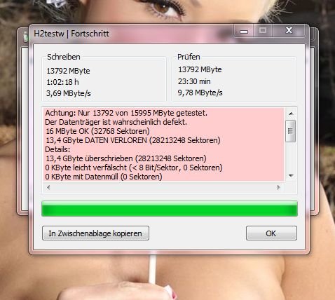

Danke für den Link, hab die Empfehlung nicht gelesen. Lasse es jetzt gerade laufen... dauert noch eine knappe Stunde. Ich bin mal gespannt....:rolleyes:
So, nach 1 1/2 Std. ist das Programm endlich zu Ende gelaufen.
Ich gehe also davon aus, dass die SD Karte kaputt ist?? Was ich nur sehr merkwürdig finde, wenn ich sie in mein altes Handy stecke, wird sie ohne Weiteres erkannt und zeigt mir auch die Daten an, die dort gespeichert sind. :confused:
Das ist normal - das Inhaltsverzeichnis und die Daten, die drauf sind und gelesen werden können, sind eben "zufällig" in Ordnung. Das Programm macht genaugenommen nichts weiter, als alle freien Bereiche der Karte mit Dateien mit definiertem Inhalt zu beschreiben und das ganze danach wieder zu lesen. Wenn es Abweichungen feststellt, wird das gemeldet.
Es dürften also ein paar Bereiche der Karte kaputt sein oder auch nur ein Byte (scroll mal ein bißchen runter, die Meldung ist auf dem Bild nicht komplett zu sehen) - ich würde sie nicht weiter benutzen wollen.
Übrigens muß man die geschriebenen Testdaten von Hand wieder löschen, das macht das Programm nicht von selbst.

Huuhuu,
danke für deine Antwort. Ich lasse die Karte nun noch mal im leeren Zustand durchlaufen. Hab das Fenster leider zu schnell geschlossen, da ich mit den Informationen, bis auf den ersten Satz, nichts anfangen konnte :o
Ich denke, das war ein Griff ins Klo und werde den Verkäufer kontaktieren, dass er seine Karte bitte zurück nehmen möchte. Das zeigt mal wieder, dass man nicht an den falschen Ecken sparen soll. Hab jetzt einen Brummschädel
Och 16 MB von 16 GByte sind doch OK, kannste doch noch 4 oder 5 MP3s raufschieben *duck* :p
h2testw ist an sich sehr zuverlässig - wenn das (auch bei leerer Karte - am besten frisch formatiert) Fehler meldet kannst Du sicher davon ausgehen, das die breit ist. Is ja auch von der c't entwickelt worden :D
