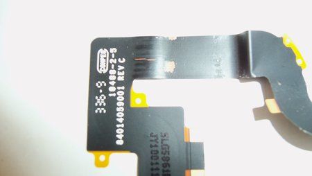

hab heute den digitizer gewechselt, meine güte so was werde ich nie wieder machen!!! jeden falls sah mein flexkabel wirklich böse aus vor allem beim wieder zusammen schrauben habe ich es noch mehr misshandelt aber es tut :scared:

Ok, dass es noch funktioniert grenzt schon fast am ein wunder :)

So, haben es nun komplett aufgeschraubt, es ist wohl das Flex Kabel. Dort sind nicht nur kleine Abschürfungen, sondern Huckel, die auf einen Kabelbruch hindeuten.
