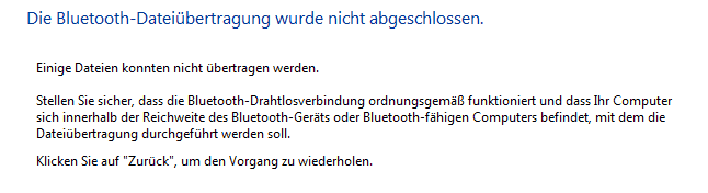

ich kann von Windows 7 keine Dateien mehr an meinen Stein senden. Kommt mir vor, als ob das seit 2.1 der Fall ist. Habe Bluetooth File Transfer installiert. Auch wenn das nicht offen ist, klappts nicht. Klappt aber auch nicht mit.
Senden an Windows 7 ging noch nie...
attachment.php

Von MS auf PC geht immer noch nicht. Auch nicht mit der App Bluetooth File Transfer. Die sagt, dass "Object push profile" auf dem PC fehlt. Paring funktioniert, aufm PC kommt ne Benachrichtigung, dann scheint sogar die Übertragung zu beginnen, doch Windows 7 sagt dann plötzlich bei 80% "abgebrochen".

nein, stein -> rechner funktioniert nicht. auf´m stein meldet´s seltsamerweise "dateitransfer komplett". auf´m rechner meldet´s einen abbruch.
