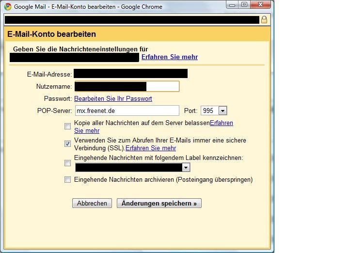

zu 1)
Geh mal bei googlemail (im Browser) auf Einstellungen - Konten und Import. Unter "Nachrichten über POP3 abrufen" müsste deine gmx-Adresse aufgelistet sein. Unter "Info bearbeiten" kannst du dann noch verschiedene Sachen einstellen, bei mir sieht's so aus.
So sollte es eigentlich klappen.
bei mir sieht das genau so aus. bei email adresse und nutername steht meinemail@gmx.net dann mein standart gmx passwort und ich hab noch nen haken bei labels und bei kopie aufm server belassen, weil das ganze ja noch nicht so funktioniert.
so sende ich jetzt von meinem milestone eine mail an meinegmx@gmx.net adresse und ich aktualisiere 2 min später mein googlemail konto im browser, kommt KEINE neue Mail rein, das verwundert mich so sehr!! es steht aber in den einstellungen 1 mail vor 1 min abgerufen.....
was stimmt hier nicht???
Wo seh ich denn in meinem Milestone meine gesendeten Nachrichten oder brauche ich da ein neues Mail app, das auch die verschiedenen Ordner hat, gesendent, gelöscht, eingang etc.
eingestellt ist pop.gmx.net und das ssl mit 995 wie bei dir

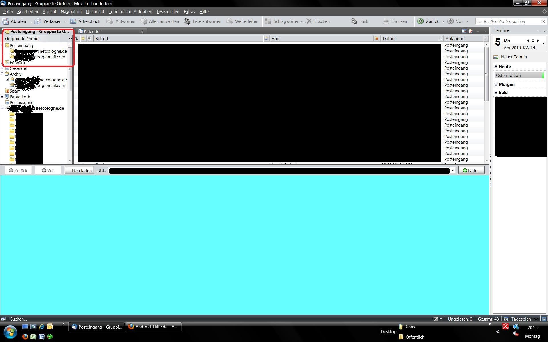

ZU2:
Bevor wir uns missverstehen habe ich ein Bild angehangen.
Mir ist nämlich aufgefallen dass da Posteingang Gruppierter Ordner und darunter nochmal Gruppierter Ordner steht. (das kannst du mit den kleinen Pfeilen rechts daneben ändern)
DA siehst du auf jeden Fall den Posteingang und darunter die beiden Konten Gmail und Netcologne. Im Posteingang sieht man also die gesamte anzahl an neuen emails und darunter halt um welches Konto es geht.

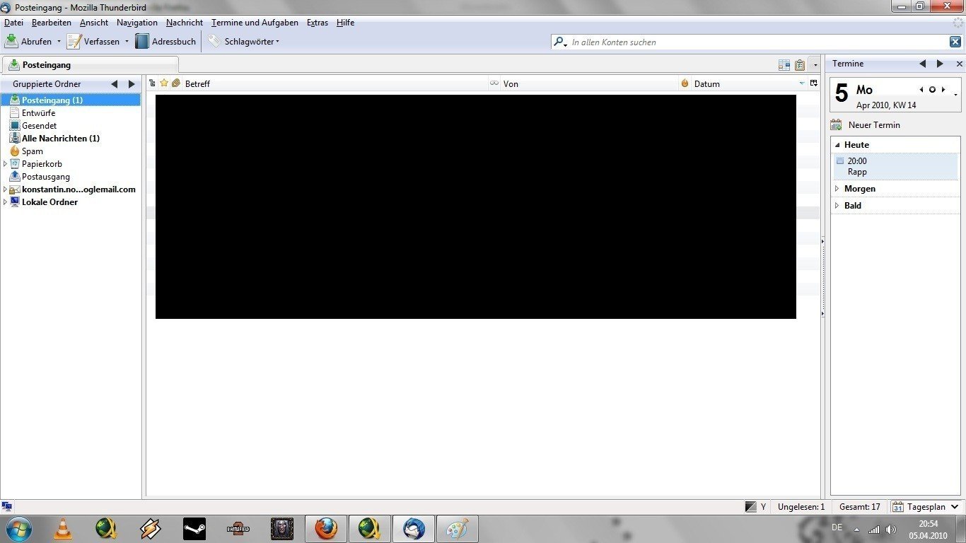

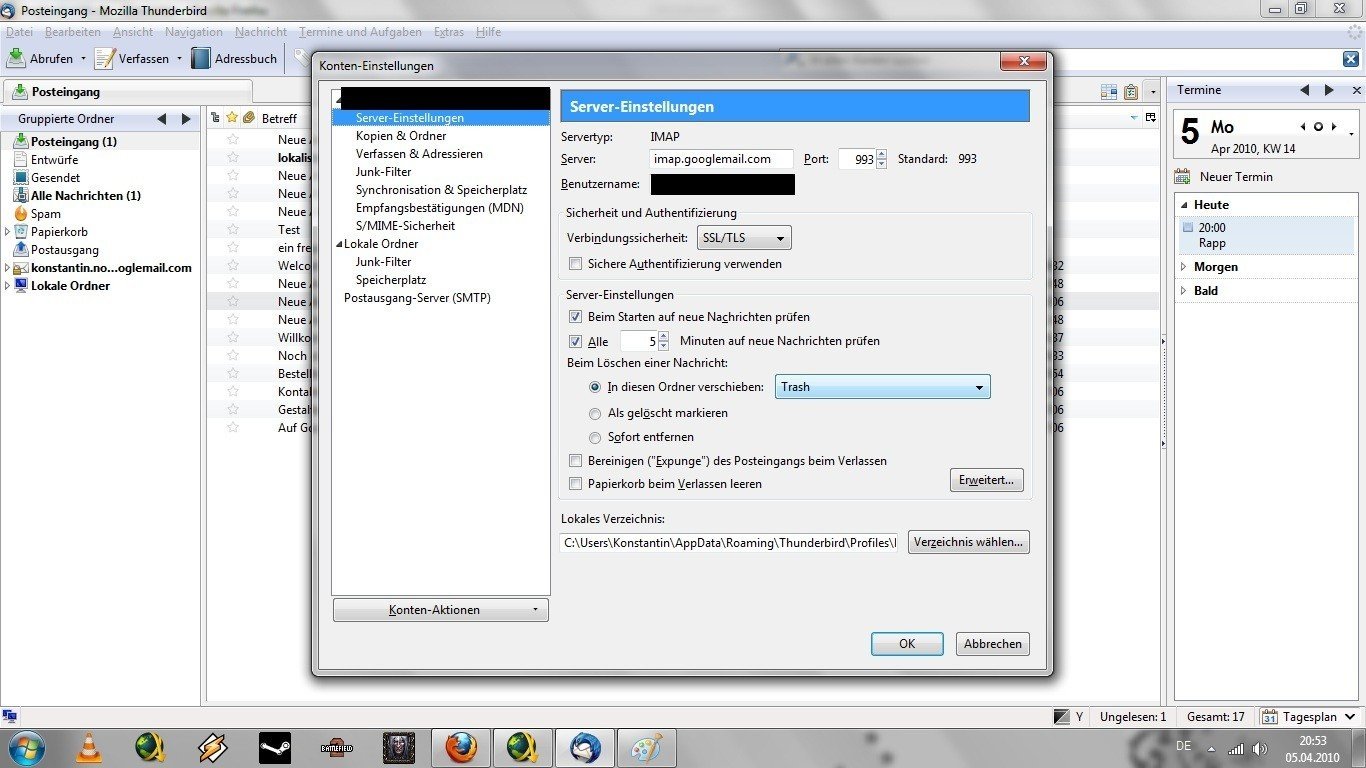

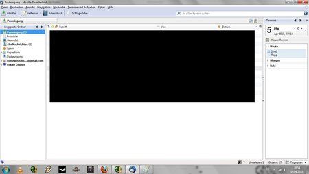

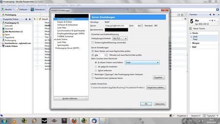

habe 2 bilder angehängt, auch wie bei mir das aussieht mit den ordnern, anders wie bei dir. auch wenn ich weiter skippe kommt so eine ansicht nicht
