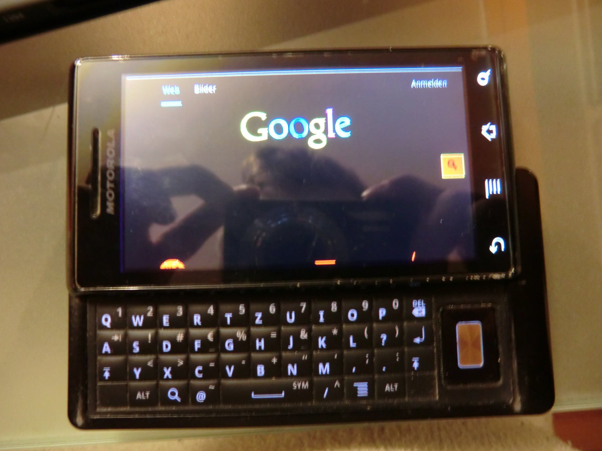

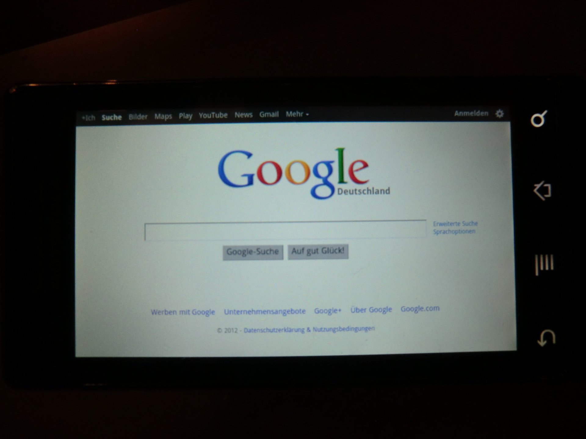

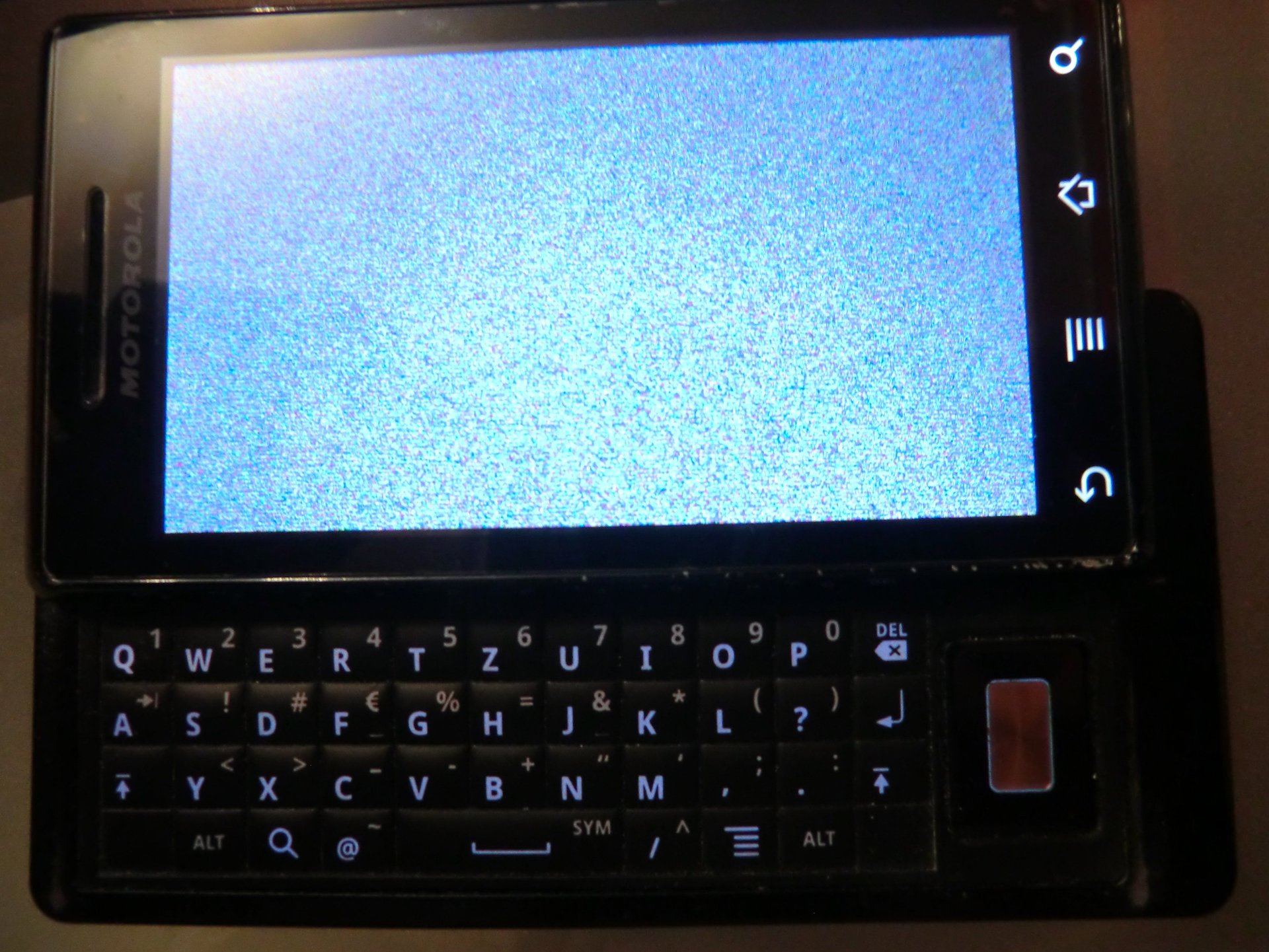

Hallo Leute,
nach ziemlich genau 2 1/2 Jahren hat mein Milestone ein großes Problem:
Sobald ich die Hardware-Tastatur heraus fahre, spinnt das Display, d.h. die Farben werden auf einmal ganz anders dargestellt und die Anzeige bleibt stehen, bzw. stellt sich auf schwarz. Schalte ich das Display aus und wieder ein ist wieder alles normal (wenn die Hardware-Tastatur wieder zusammengeklappt ist). Ist die Tatstatur noch ausgeklappt sehe ich sowas wie "Ameisen-Fußball".
Das ganze ist auch in der Recovery der Fall, sodass ich Hardware Defekt vermute.
Hattet ihr schon einmal ein solches Problem?
Wie verhält es sich mit der Gewährleistung? Vor ca. einem Jahr hatte ich ein Austauschgerät von Data Repair erhalten, ebenfalls wegen Display Problemen. Verlängert sich deswegen die Gewährleistung?
Gibt es eine Möglichkeit die OpenRecovery ohne Hardware-Tastatur zu bedienen?
Vielen Dank für eure Antworten.

Denke mal, da wird das Displayflexkabel einen weg haben. Das zu tauschen...nun...des wird nicht ganz einfach. Aber joar, hier sollte ein Hardwaredefekt vorliegen.
Reaktionen: F.L.O.W.
