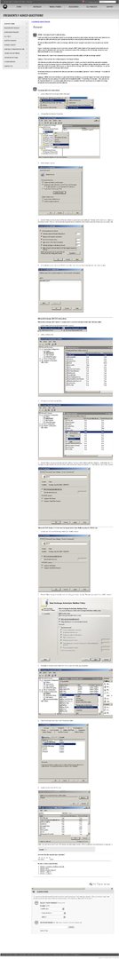

Hallo alle zusammen,
ersteinmal vielen Dank für die vielen Antworten.
Um das Thema abzuschliessen (weitere Kommentare sind trotzdem willkommen), möchte ich nochmal einen Link von der Amerikanischen Motorola Seite posten, die das Thema und eine eventuelle Seite auf Seiten von exchange beschreibt:
https://motorola-global-portal.custhelp.com/app/answers/detail/a_id/39440/p/30,6720,7155
(anbei auch ein screenshot der Seite, falls es bei euch nicht öffnet.)
Unsere IT konnte leider auch nach diesem Link mir nicht helfen, die Antwortet lautete:
Your account is correctly provisioned for ActiveSync.... might want to check with your service provider if you are still having issues.
und weiterhin:
As we don't enforce password policy, this doesn't apply to us.
Bleibt mir doch nur die Option Touchdown zu kaufen.
Gruss,
Kemal
