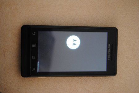

das Milestone von meinem Kumpel hängt beim booten. Das hatte ich bei meinem eigenen Stein auch schon, allerdings ist bei diesem das Logo am linken Rand des Displays. (siehe Bild) Das hatte ich vorher noch nie gesehen. Nach einigen Minuten geht das Display aus, wenn man es wieder anschaltet bleibt es schwarz nur die Androidtasten leuchten.Das Milestone ist ungerootet und hatte zum Zeitpunkt Android 2.2 drauf.

Da hilft leider nichts! Das ist ein Hardwarefehler, den ich auch schon mal hatte (liegt soweit ich mich erinnern kann an einem Bruch der Verbindung zwischen Display und Mainboard).
Also muss dein Kumpel den Stein wohl einschicken...
MfG AddiB

dann heißt es wohl einschicken....
da wird sich wohl ein Hardwarebauteil verabschiedet haben (maybe das Displaykabel)...
wird man selbst wohl kaum was machen können
... hab es gerade aus der Reparatur zurück bekommen. Alles wieder ok, inkl. Stock 2.2.1 :)
