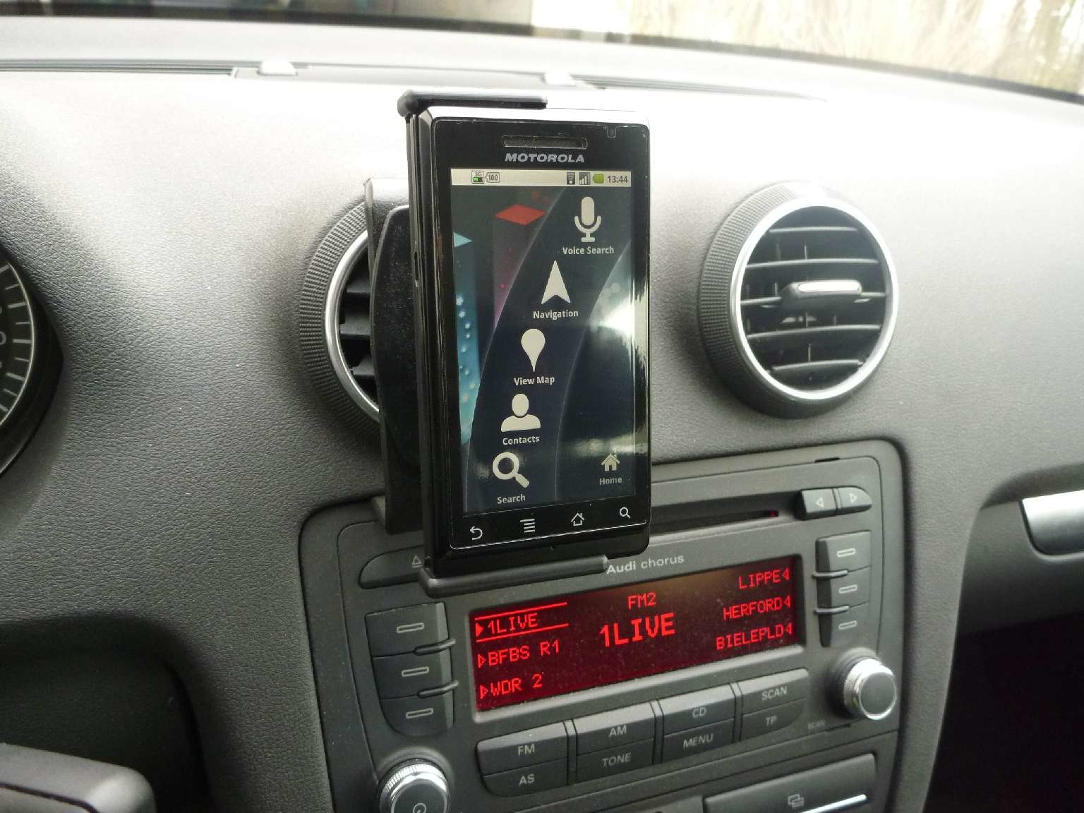

Such einfach bei Brodit nach der Halterung.
Die besteht bei denen immer aus zwei Elementen.
Der Fahrzeugspezifischen Befestigung (die für Dein Fahrzeug passt) und der handyspezifischen Halterung (die für das Milestone passt.
Die Befestigung kann bei Brodit immer ohne Beschädigung des Armaturenbrettes angebracht werden und die Halterung schraubst Du einfach an die Befestigung.
Aus eigener Erfahrung kann ich nur sagen, dass sich die scheinbar teure Ausgabe lohnt. Denn für spätere Handys oder Fahrzeuge benötigt man dann immer nur eine einzelne Komponente neu. Und in meinem Fall gebe ich die Halterung an meine Freundin weiter, die meist mein altes Handy 'erbt' :)
Reaktionen: Mais
gokpog schrieb:
So in etwa? Brodit ftw! :)
wow, da passt bei mir ja nicht nur das handy, sondern auch das auto :eek:
perfekt, gleich mal die bestellung einleiten :cool:

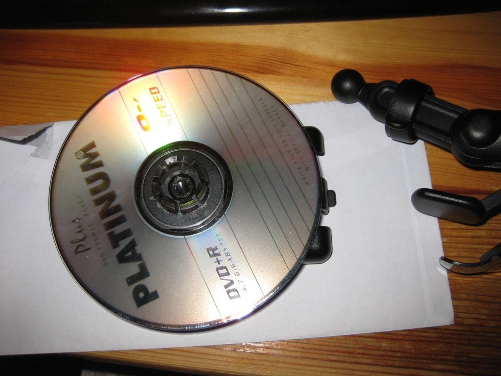

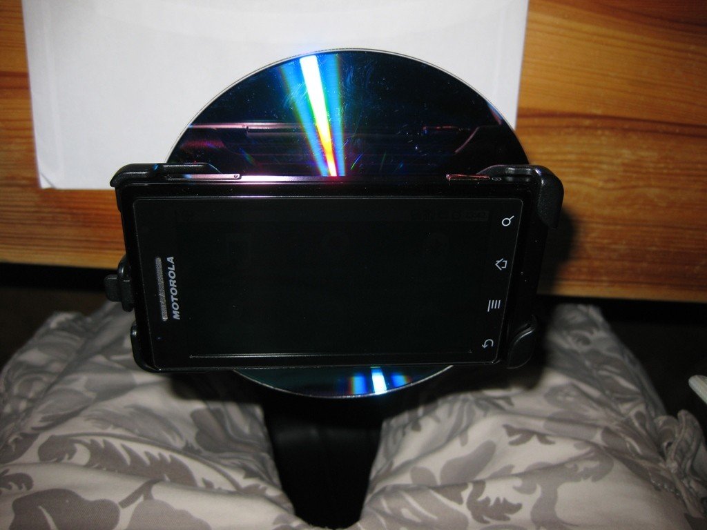

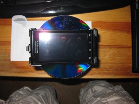

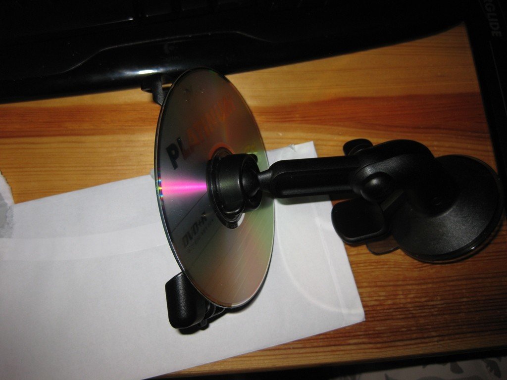

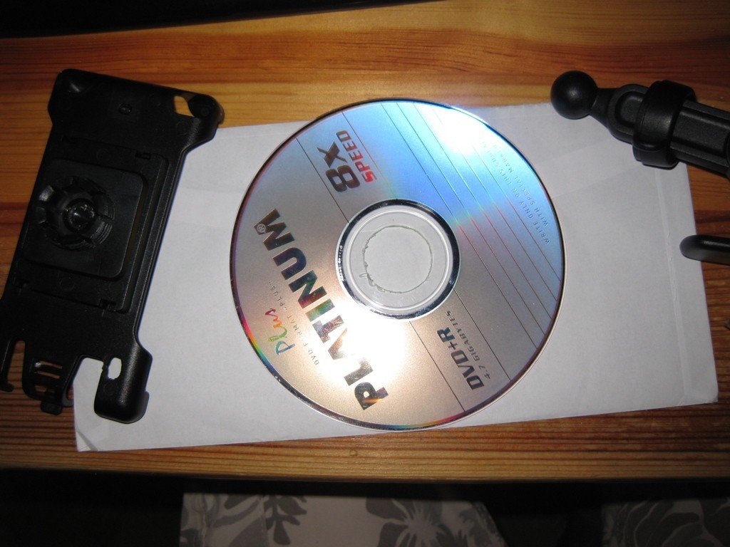

ich hab mir spontan das hier gebastelt, dvd rohling + dremel.
wird morgen mal getestet ^^
andersrum angebracht fungiert der rohling als radarfalleblocker für abergläubische.
leider kann ich keine autobahnraservideos mehr machen durch das löchle, das ich in die halterung gefräst habe....
