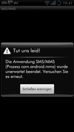

ich habe fast das gleiche Problem. Mein anbieter ist Vodafone. APN Einstellungen sind OK.
Kann keine SMS senden.
Wenn ich eine SMS versenden will, kommt folgendes Fenster.
Bitte um Hilfe!
Ähm SMS hat absolut NICHTS mit den APN-Einstellungen zu tun, gehört hier also nicht her. SMS geht über die Kurzmitteilungszentrale, nicht über den APN.
Setze mal in Anwendungen die Daten bei SMS/MMS zurück (Filter-Alle anzeigen vorher auswählen), mal sehen ob es dann immernoch abschmiert. Allerdinsg sind dann alle SMS wech, also ggf. vorher mit SMS Backup & Restore sichern.
