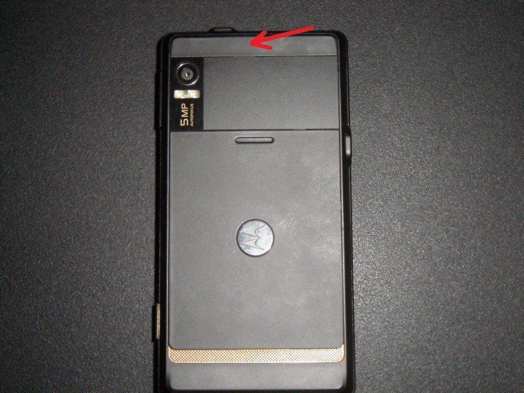

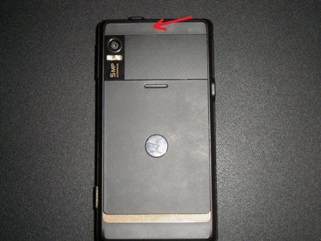

Das Mikro sieht man auf den ersten Blick nicht.
Das Mikro ist genau in der Mitte. Zum testen einfach mal mit dem Finger das Mikro zuhalten beim telefonieren -nach entfernen der Abdeckung.

Also bei mir ist es nicht so extrem schlimm, trotzdem interessiere ich mich ja immer für die Probleme anderer Steine. Aber Sinn macht das mit der Knete vielleicht schon, aber warum wird es dann besser wenn jemand seine Silikon Hülle entfernt, was ja im Ende einen ähnlichen Effekt wie Knete hat. Ich erwarte nicht das mir das jemand beantworten kann ;-)
confusi schrieb:
Hier meine Lösung zum Problem Gesprächsqualität mit dem Milestone! :D - Auf eigene Gefahr!
Ich habe die hintere obere Abdeckung vorsichtig entfernt, damit die Öffnung des hinteren Microfons zugänglich gemacht. Jetzt habe ich einfach ein wenig schwarze Knete genommen und die Öffnung einfach sauber zugeknetet :D McGyver lässt grüßen.. - Abdeckung wieder ordentlich drauf ... keine Eingriffe zu erkennen. Und welch wunder ... Glasklare Sprachausgabe, wie oben beschrieben keine Aussetzer mehr, selbst wenn ich das MS 10cm von meinem Mund entferne und auch etwas leiser spreche.

Teste doch einfach selbst ohne Knete. Die Abdeckung geht relativ einfach ab. Halte das Mikro nur mit dem Finger zu und spreche auf Deinen AB. ;-)
