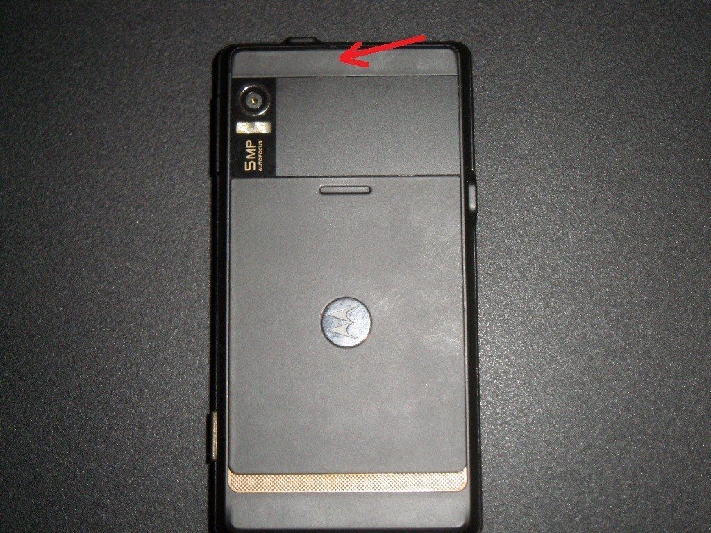

confusi schrieb:
Das Mikro sieht man auf den ersten Blick nicht.
Diese Abdeckung !vorsichtig! entfernen (Ist nur leicht angeklebt)
Das Mikro ist genau in der Mitte. Zum testen einfach mal mit dem Finger das Mikro zuhalten beim telefonieren -nach entfernen der Abdeckung.

Ahja danke, ich dachte es gäb hier Bilder mit geöffneter Abdeckung.
Das Mikro sieht man ja. Trotzdem Danke!
