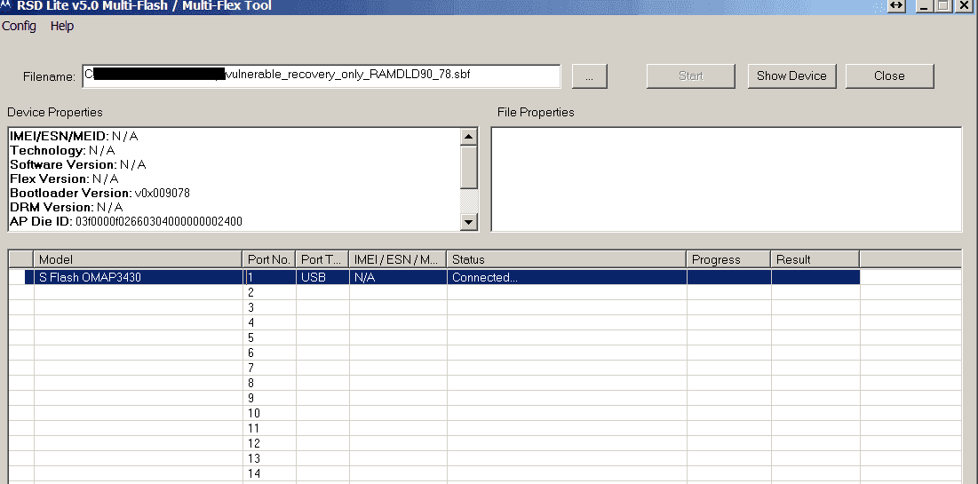

Ich lass den Thread mal wieder aufleben und habe auch ein Problem mit dem erkennen des Milestones unter RSD lite. Und zwar zeigt mir rsd lite mei nmilestone als S Flash OMAP3430 an, was ja schonmal bissl doof ist...
Und auf start kann ich auch nicht klicken.
Also treiber sind aktuell, kabel funzt 1a, milestone ist im bootloader menu...
langsam versteh ichs nicht mehr.. einer einen tipp?
