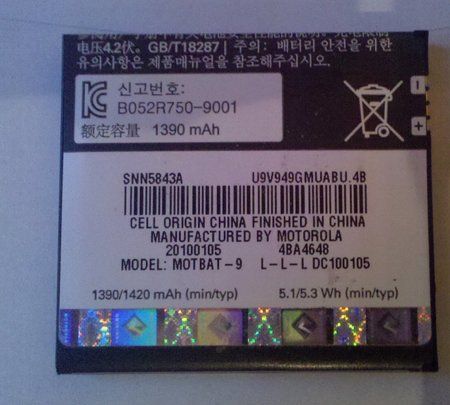

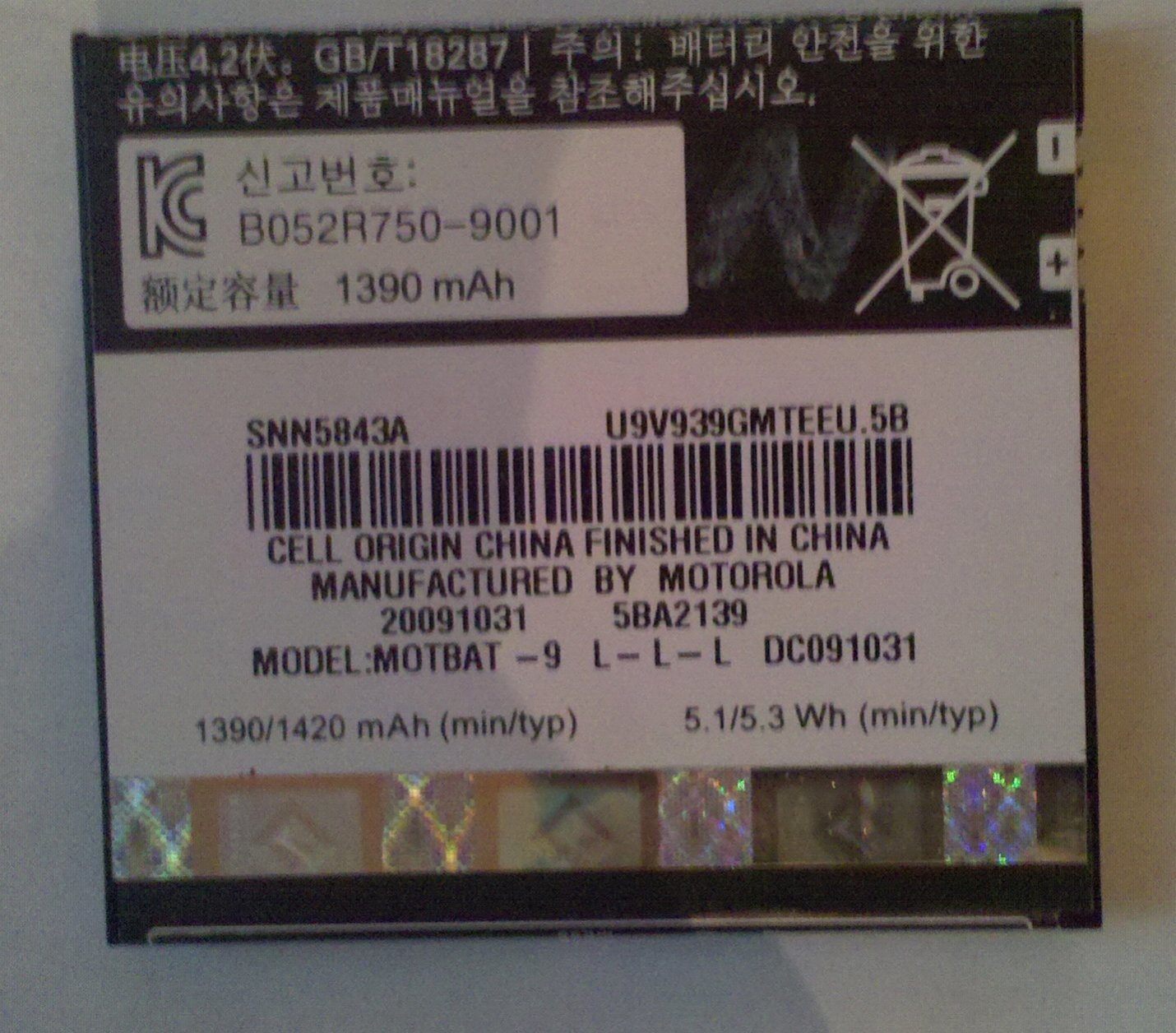

also mein akku ist auch zu 99% identisch der einzigste unterschied den ich feststelle ist folgender...
Der mit dem Grau Weissen N ist der neue (da hat mein weisser edding versagt)
Das einzige was ich erkennen kann ist das die Silberne wackel folie unten eine andere breite hat schauts euch an dann seht ihr es.
ansonsten ist es entweder nen Geiles Schnäppchen oder nen Geiler Fake
nur wie finde ich das am Liechtesten herraus ausser meine akku Kapazität im Auge zu behalten???
Belastungstest oder sonst was....

Also, wo du das mit der Glitzerfolie sagst, muss ich sagen, dass dein Akku wie die Fälschung aus dem anderen Thread aussieht! Die Vierecke auf der Folie sind bei dem "bösen" Akku unten nicht geschlossen, wie bei deinem neuen. Bei deinem Alten und dem "guten" Akku allerdings schon...So würde ich das erkennen...
Also von den Bildern her, sieht es für mich auch nicht aus wie ein Originaler Akku. :huh:
ABer schau doch mal auf der Moto Seite nach ob man das prüfen kann.
Bei Nokia gibt es sowas glaube, da kann man die Seriennummer des Akkus überprüfen.
