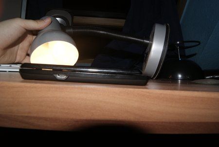

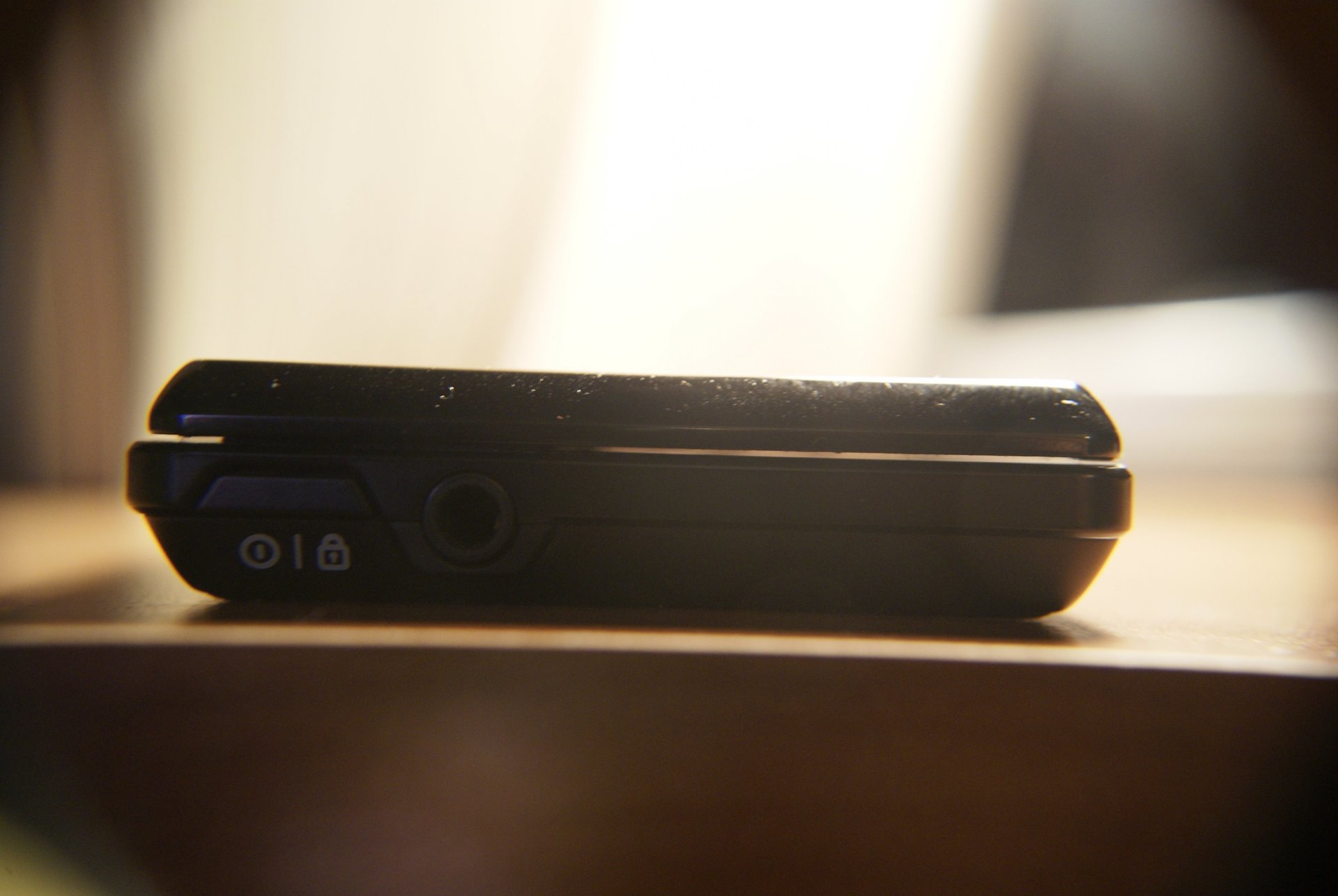

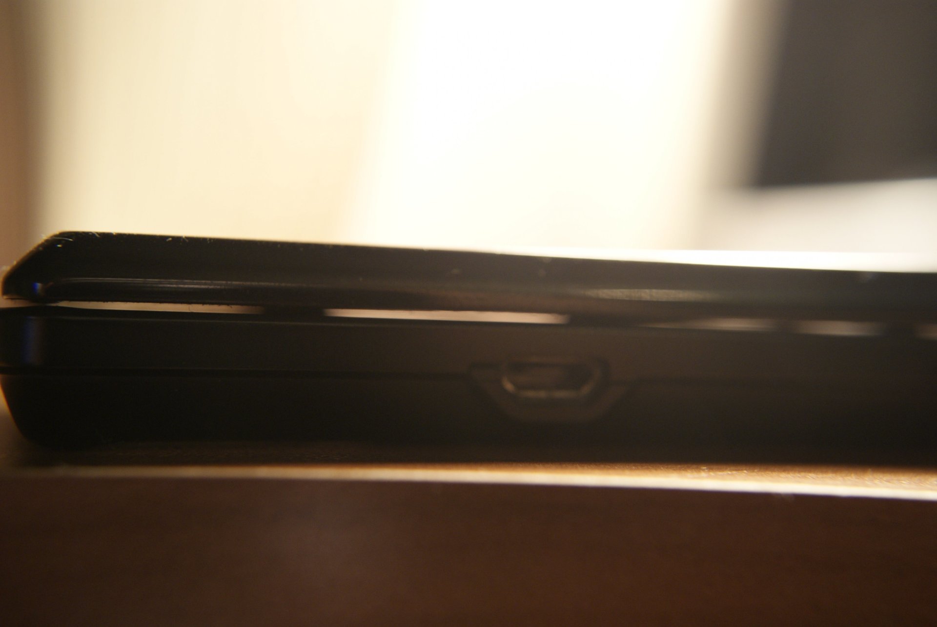

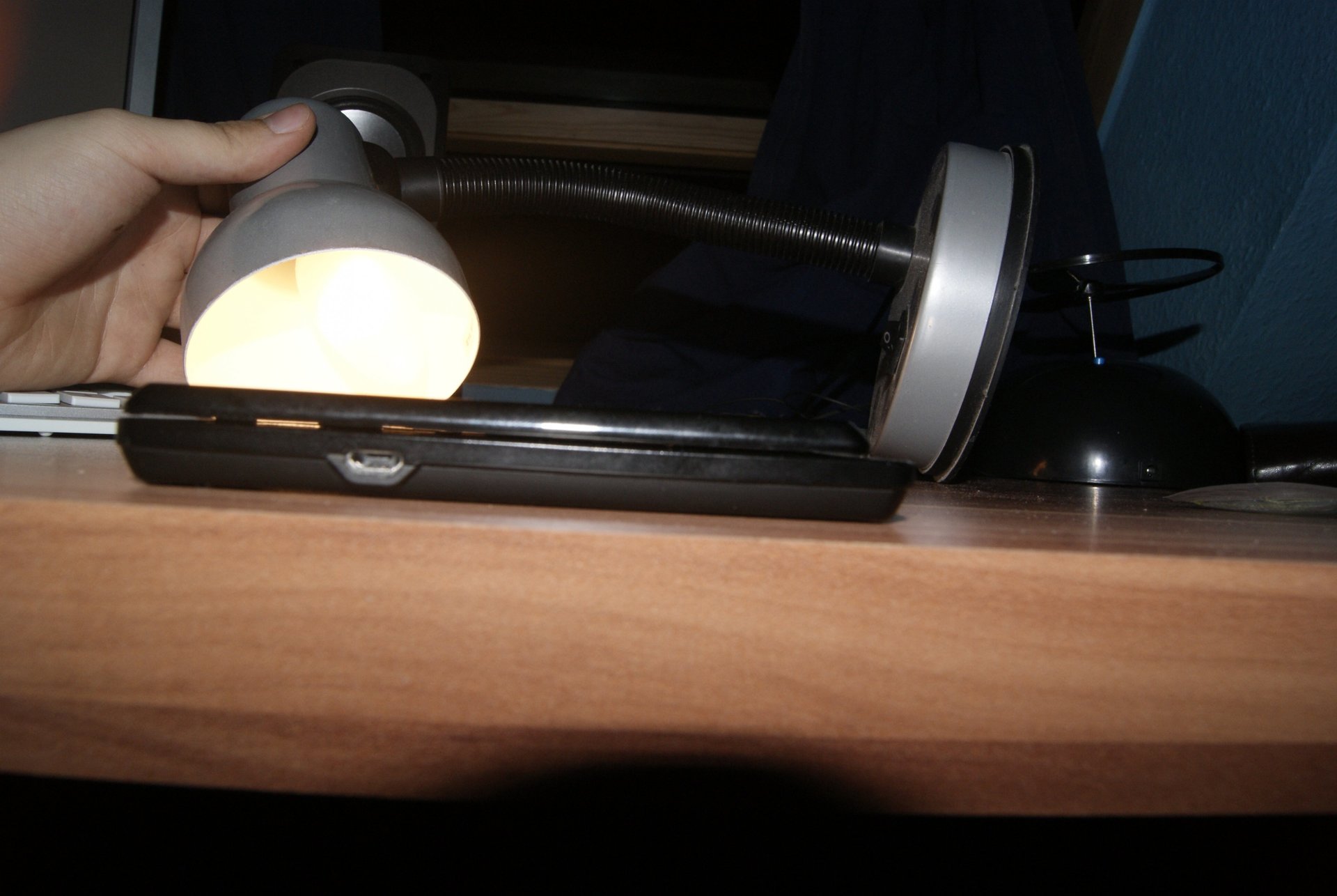

& zwar geht es um den allbekannten spalt zwischen display & der tastatur.
vor einiger zeit ist meiner schwester das handy auf den boden gefallen. ich glaube dadurch hat sich ein klitzekleiner spalt gebildet. hat mich anfangs genervt, hab' mich doch irgendwann dran gewoehnt.
doch es kommt mir langsam so vor, als wuerde der spalt immer groeßer werden.
& dieses geraeusch, wenn ich auf den linken bildrand druecke, wird auch immer lauter.
ich weiß nun echt nicht mehr, was ich tun soll.
ist das ein garantiefall & kann ich es zu datrepair schicken, die das dann kostenlos reparieren ?
ich haenge mal ein paar bilder ran.

Mit "Spalt" meinst Du den Abstand zwischen Ober- und Unterschale?
Grundsätzlich ist der in Ordnung und technisch bedingt - der Slider-Mechanismus (fünf "Schienen", auf denen die Oberschale gleitet) braucht halt auch ein bisl Platz. In Deinem Fall ist er ein bisl groß (jedenfalls größer als bei mir), aber offensichtlich gleichmäßig ausgebildet.
Hast Du mal beobachtet, ob sich der Abstand bei Wärme / Hitze vergrößert und bei Kühlung wieder verkleinert? Ein wesentlicher Teil des Mechanismus besteht aus Kunststoff. Das dehnt sich bei starker Wärme aus und könnte ein Grund dafür sein, dass der "Spalt" größer wird.
Wenn Du's testen willst: einfach luftdicht verpacken (Gefrierbeutel) und für ein, zwei Stunden an einen kühlen Ort (z.B. Keller oder Kühlschrank) legen, dann nachschauen. Keine Bange, da passiert nix, auch die Luftfeuchtigkeit (bis hin zu leichtem Kondens) macht dem Gerät nix aus.
Ganz nebenbei ist es für den Akku eine kleine "Frischzellenkur": der verliert nämlich (wie fast jeder Akku) bei allzu großer Wärme (genauso wie bei extremer Kälte) spürbar an Leistung. Ich lagere z.B. meine Ersatz-Akkus bei 70-80 % Ladekapazität immer im Kühlschrank und fahre seit vielen Jahren gut damit.

Der Spalt wird je nach benutzung und Handling natürlich größer, sollte sich aber im zehntel mm Bereich bewegen was 90% der Bevölkerung nicht auffällt.

Danke für die Infos, war mir so nicht bekannt, ich hatte immer was von 5 Schienen mit Kunststoffbeschichtung (wegen besseren Gleitens) im Kopf. Was sind denn das für 3 Elemente, die man in der Mitte sieht, wenn man sozusagen im Querschnitt "durch" das Teilchen durchschaut? So 'ne Art "Abstandhalter"?
Motorola Schriftzug links, aufbau von links nach rechts
Sliedermechanismus (Führungsschine; verantworlich für den Spalt)
Federmechanismus (klack klack geräusch; verantworlich für die kratzer auf der rückseite)
Abschirmung für das Display Kabel (Flexkabel)
Federmechanismus (s.O)
Sliedermechanismus (s.O)
Die Rückseite des Steins ist mit einer PVD Beschichtung versehen, auf der die Federn gleiten (Hart, aber auch gute gleiteigenschaften). Ob die Führungsschienen (unterhalb des knopf gut zu erkennen; die Feder sieht man unterhalb der 2 Knöpfe n stück weiter rechts) ebenfalls mit sowas beschichtet wurden kann ich anhand der bilder nicht sagen, müsste aber auch so sein.

hmm, koenntest du recht haben. jetzt, wo es ziemlich warm wird, da wurde er groeßer.
sobald ich gefrierbeutel finde, probier ich es gleich mal aus. :D

Uns selbst wenn, ein 100M Langer Stab aus Polycarbonat dehnt sich bei 50 Grad erwärmung um ca 400mm aus.
Bei den paar mm des Droid/Milestone bewegt sich die Wärmeausdehnung im µ Bereich (Tausenstel mm)
Da ist mehr Einbildung als Messbare Ausdehung
Ich tipp eher auf verschleiß, sich lösende Verbindungen der Einzelteile (Toleranzen der Bauteile zueinander sicher um einiges größer als deren Wärmeausdehnung)
