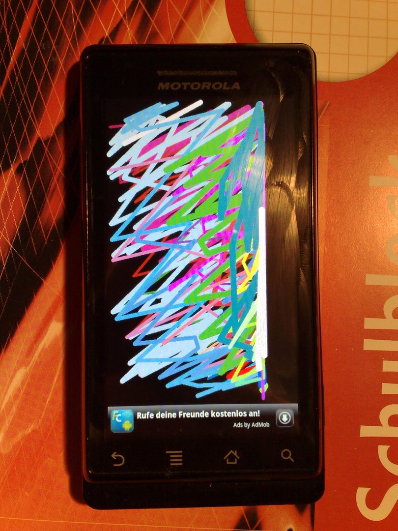

Ich habe mal ein Bild angehängt, das zeigen soll, dass ein ganz scharfer rechteckiger Bereich des touchscreens nicht mehr reagiert.

Der Eindruck, dass der funktionslose Bereich bei manchen Anwendungen doch funktioniert ist glaube ich darauf zurückzuführen, dass es bei verschiedenen Apps eine recht hohe Toleranz beim drücken von Buttons gibt! Für die Grobschlechtigen unter uns! =) Ich hatte auch zu Beginn die Hoffnung, dass es ein Softwareproblem ist, aber ist es leider glaube ich nicht! Wenn du ganz präzise, beispielsweise mit der Kante deines Daumens den Button zu drücken versuchst wird dieser nicht ausgelöst! Drückst du den Button aber mit der vollen Fläche deines Daumens wird er aktiviert, wahrscheinlich, weil du den noch funktionierenden Sektor des Touchscreens leicht berührst!

Ja, Du hast recht! Letztendlich ist es mir aufgefallen, als ich versucht habe ein Widget von einem Screen auf einen rechtsliegenden zu ziehen. Genau an der berüchtigten "0,5"-cm-Stelle komme ich nicht mehr hin, sodaß das Widget auf dem aktuellen Screen bleibt. Somit tatsächlich Hardwarefehler! Und tatsächlich, es könnte etwas mit einem Wassereintritt zu tun haben. Dunkel erinnere ich mich daran, dass ich mal in einem kleinen Regenschauer meinen Stein herausgeholt habe und ein Tropfen aufs Display kam. Den habe ich zwar sofort weggewischt, hat aber wohl schon ausgereicht, dass das Display defekt wurde :(
