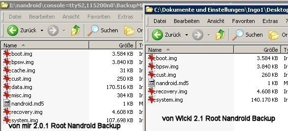

Ich habe nun nach dem Lesen von 50 Seiten doch noch eine Frage.
Seid ein paar Stunden ist ja das Backup
Downloads - Nandroid Backups - 2.1 02.34.0 DACH inkl. root
auf diesen Seiten hier aufgetaucht.
Ist ein Nandroid Backup ein Backup ALLER Systempartitionen ? (Ja, ich habe schon viel über Nandroid gelesen aber darüber nichts gefunden)
Ich habe zu Zeit 2.0.1 DACH mit Root auf meinem Milestone.
Kann ich nun einfach das o.a. Backup (mittles Nandroid) einspielen und habe dann 2.1 inklusive Root ?
Sorry, aber dieser Weg wurde leider bisher in den passenden Threads (die meisten mittlerweile -closed-) nicht erklärt.
Oder muß ich erst auf 2.1 Updaten, dann rooten,recovery etc und dann erst das Backup einspielen ? (Obwohl es ja so keinen Sinn machen würde... Weil warum dann das Backup überhaupt?)
Sorry und vielen Dank im Vorraus !

Anbei mal der Inhalt meines eben erstellten Backups und daneben der Inhalt des Backups von Wicki.
Sieht das Plausibel aus ?
Bei mir ist noch Cache, Data und Misc zusätzlich vorhanden.
Sind diese 3 Partitionen bei einem frisch geflaschten Milstone nicht vorhanden ?
1) Oder würden diese auf meinem Handy dann fehlen ?
oder
2) Würden dann die 3 Partitionen bestehen bleiben (und daher auch meine Programme) und das Backup von Wickie ist quasi "nur" ein "Service SBF" ?
oder
3) Ich müßte dann die 2.1 von Wicki flashen und danach einen Wipe machen ? Dann hätte ich die 3 Partitionen geleert ? Aber ist dann auch Root weg ?
