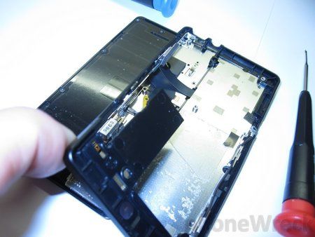

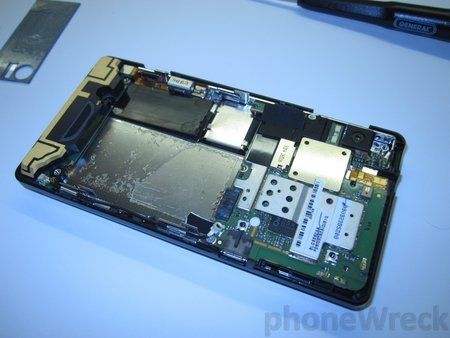

Auf den Bildern ist er recht gut zu sehen, das Bauteil mit der "9863". Wenn er wirklich defekt ist, muss das Gerät wohl eingeschickt werden. :(
Kompletter Teardown: phoneWreck Motorola Droid Teardown Images!
