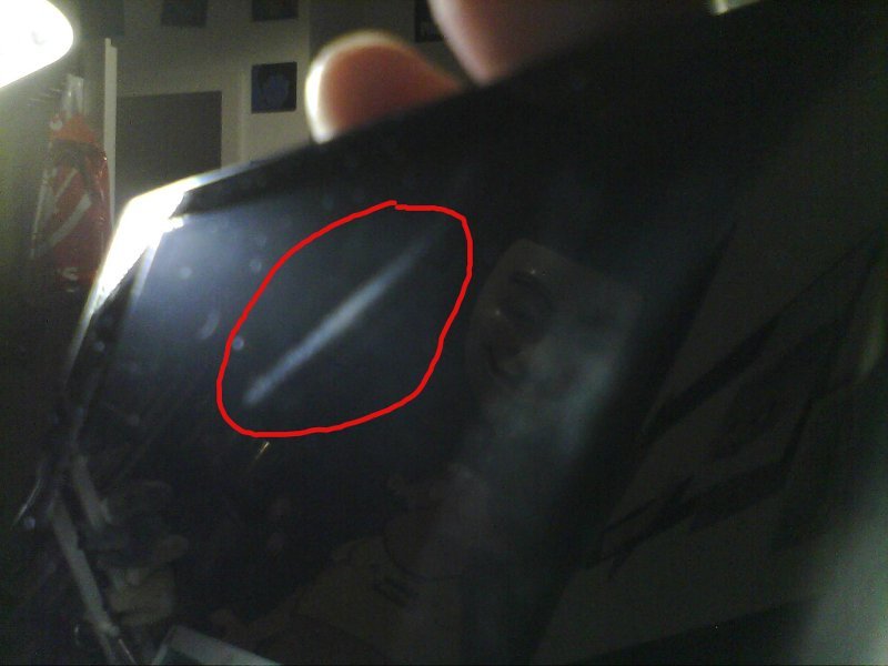

Und noch etwas: auf meinem Display ist links in der Mitte schräg eine Nummer eingraviert. Man sieht sie nicht, wenn das Display aktiviert ist, aber sie scheint Fingerabdrücke anzuziehen, die dann als lange Schlieren sehr wohl sichtbar sind. Ist das bei allen Geräten so?

Mich würde immer noch interessieren, ob die Nummer im Display bei allen Geräten zu sehen ist, die nervt mich nämlich ziemlich. Ich würd ja gern ein Foto machen, aber meine einzige Kamera befindet sich zur Zeit genau an der Rückseite des Displays...
Das mit der Nummer klingt voll krass - bei mir auf keinen Fall.
Hier ein Foto. Der dicke Streifen ist die Nummer, gefüllt mit meinen Fingerabdrücken. Ist auf dem Foto leider sehr schlecht zu erkennen.
Also: man sieht die Nummer nur wenn das Display spiegelt, im Normalfall stört es nicht wirklich. Trotzdem doof.

Also ganz ehrlich, ich habe das gefühl du solltest das gerät so schnell wie möglich umtauschen. Selbst wenn du die probleme minimierst hast du immernoch die komische zahl im display was definitiv nicht normal ist.
Ein normaler MotoMilestone läuft ziemlich reibungslos was abstürze angeht. Sieht also wirklich ganz nach Montagsgerät aus.
Kurzes Update: War jetzt beim Shop. Erst hieß es "Ich seh da nur nen großen Kratzer", dann war leider kein Gerät da, um zu vergleichen.
Ich geh die Woche nochmal hin, den 24-Std Austausch gibt es aber für mich wohl nicht, das soll ne normale Reklamation werden. Das werden wir aber noch sehen, ob ich freiwillig mein schweineteures Milestone für 2-7 Wochen hergeb wenn die mir ein falsches Display einbauen...
Ich meld mich dann noch mal mit dem Ergebnis.
