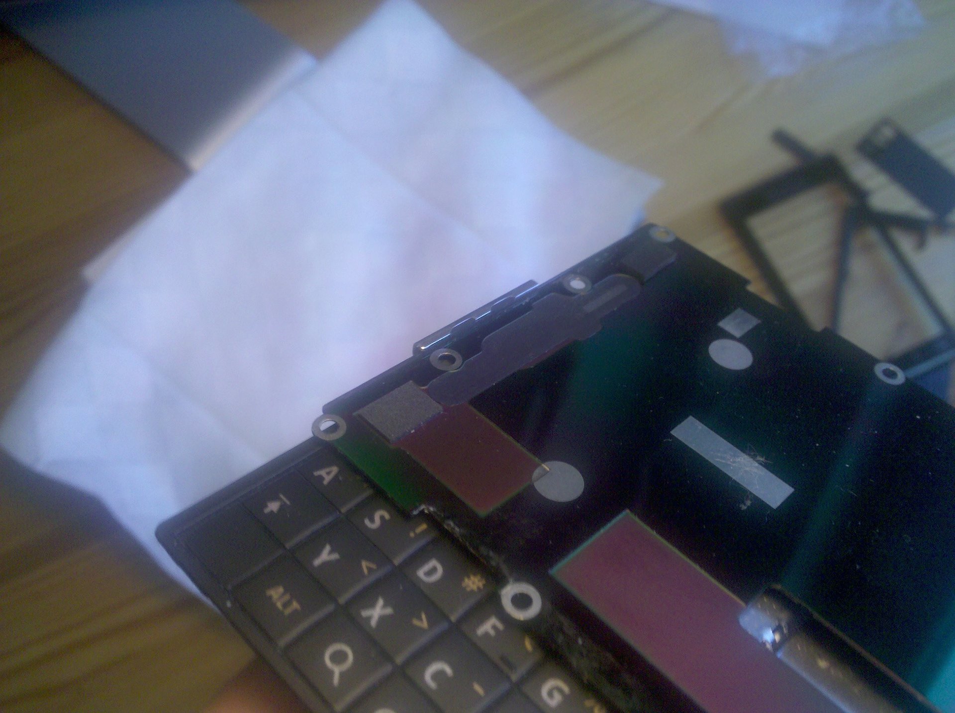

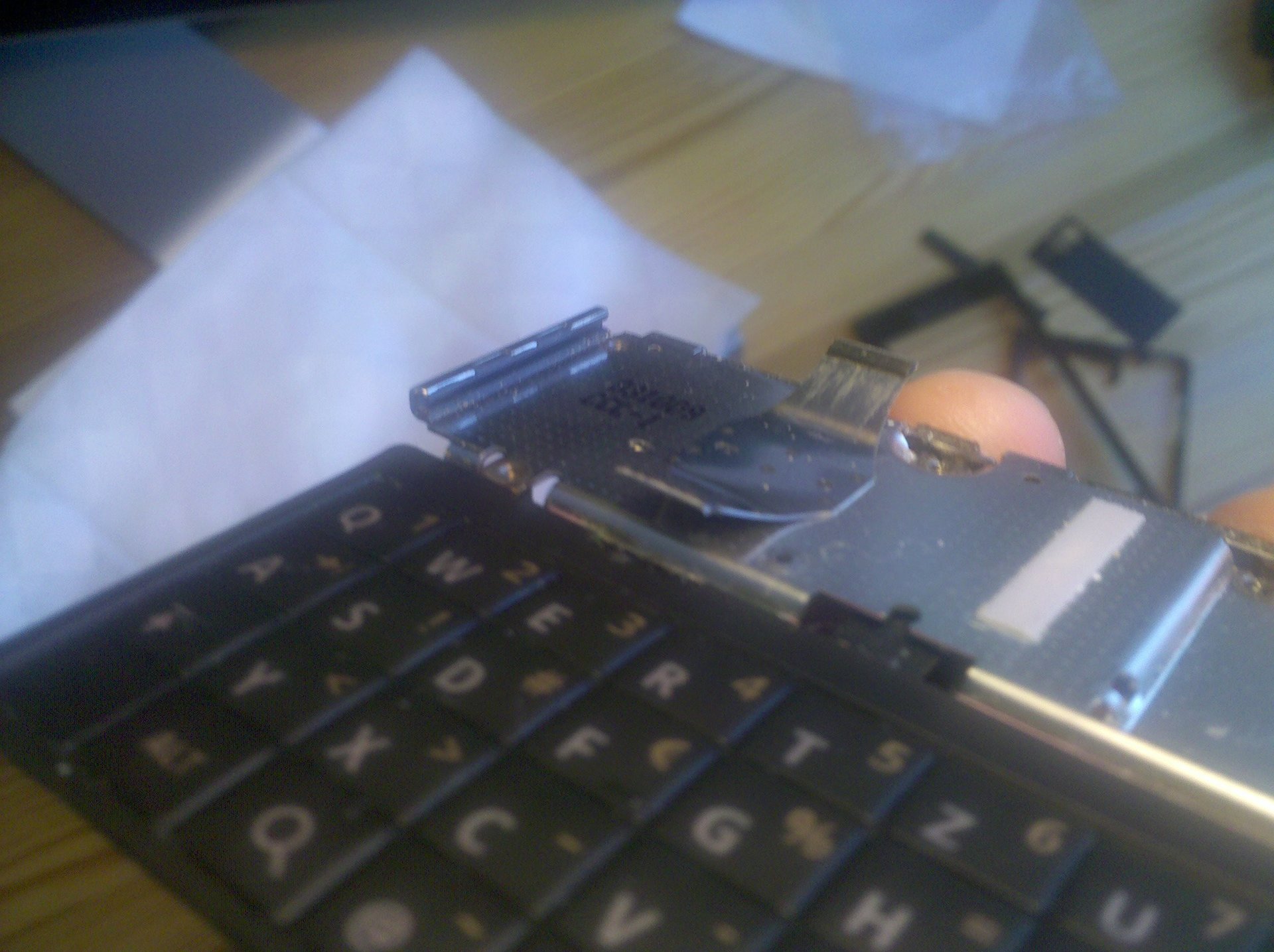

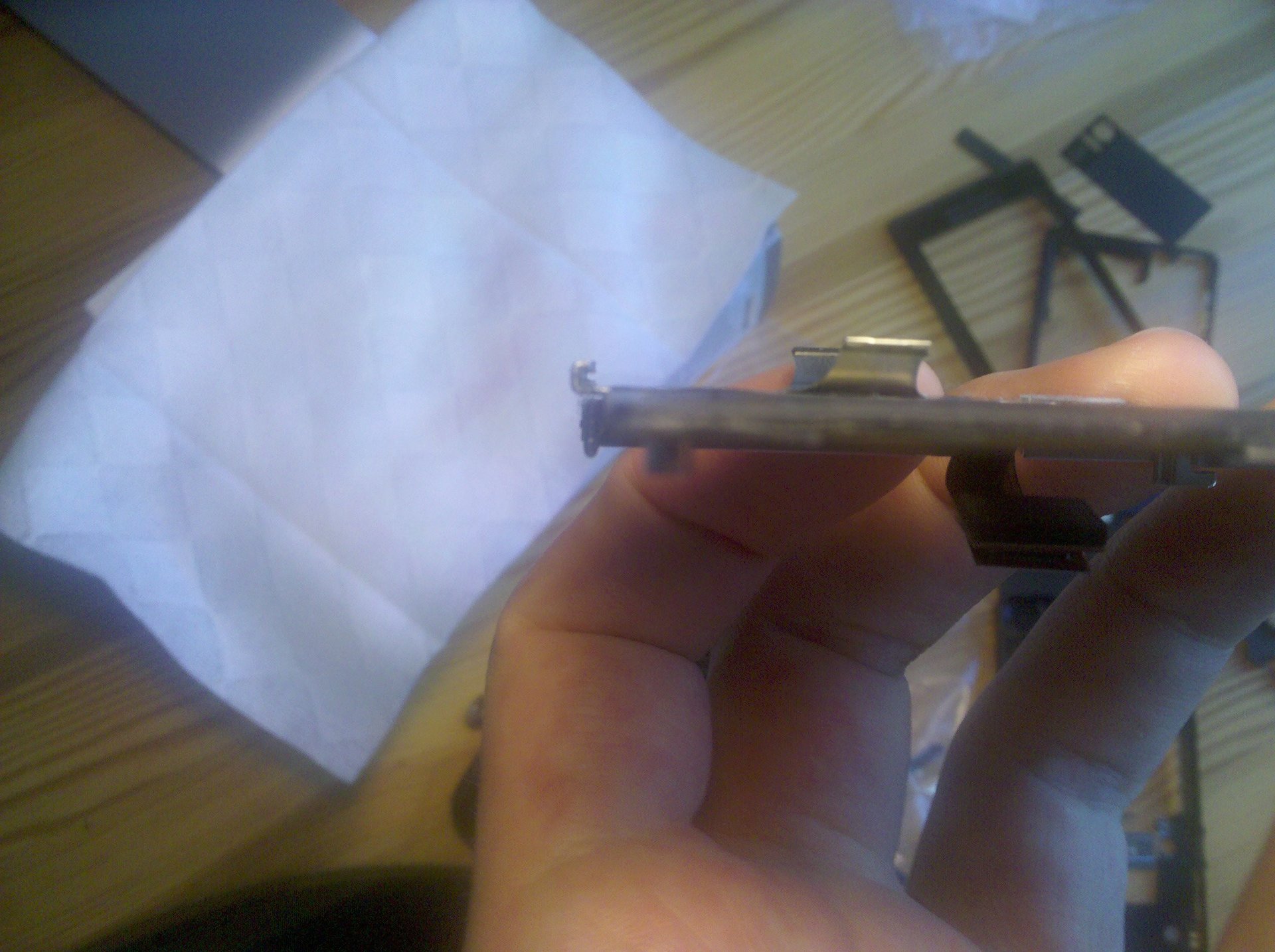

So, da ich gerade einen zerlegten Milestone vor mir habe konnte ich ein paar Fotos machen. Möchte dabei gleich nochmal Werbung für mein Milestonersatzteilethread machen :) [OFFURL]https://www.android-hilfe.de/marktplatz/30562-milestone-ersatzteile-fuer-die-die-ihr-milestone-geburnt-oder-getraenkt-haben.html[/OFFURL]
Gegen das Kippeln beim Drücken der Zurücktaste hilft ein Stapel von etwa 10 Tesastreifen in der Fläche von 4x4mm. Dieser wird unter die Zurücktaste geschoben mit der Klebeseite nach oben. Ist er ganz drunter einmal feste auf die Rücktaste drücken (davor evtl. anheben, damit er besser geschoben werden kann), damit er oben am Slider kleben bleibt. Fertig!
Für alles weitere braucht ihr zwar kein Root, aber einen Schraubenzieher und damit unvermeidbar Garantieverlust, sofern sie es merken.
Im ersten Bild ist die Sliderplatte in der Führung zu sehen. Die Führung besteht aus zwei U-förmigen Schienen, in denen die Platte geführt wird.
In Bild zwei seht ihr die Führung ohne die Schiene. Auffallend sind auch die herausstehenden Federn, diese Rasten mit den schwarzen Noppen an den Enden in den Slider, wenn er auf oder zugeschoben wurde.
In Bild drei ist nochmal ein Bild von der Führung zu sehen.
Lässt sich der Slider zu einfach aus der Endlage losschieben hilft ein hochziehen/biegen aller Federn. Werden sie anschließend nach Zusammenbau durch die Sliderplatte flachgedrückt, üben sie mehr Druck aus und können diese besser arretieren.
Hat der Slider Spiel durch hin-und herwackeln kann theoretisch die U-Förmige Führung mit einer Zange etwas nach innen gebogen werden um Spiel rauszunehmen. Das ist jedoch nicht ganz ohne, da im dümmsten Fall irgendwas wegbrechen kann, was aber auch nicht schlimm wäre, da ich ja die Ersatzteile verkaufe :D
Hoffe ich schrottet euch dabei nicht eurer Milestone. HowTows über das Zerlegen gibt es genug bei YouTube und Co. Leider muss da wirklich ne Menge zerlegt werden, aber es geht...
